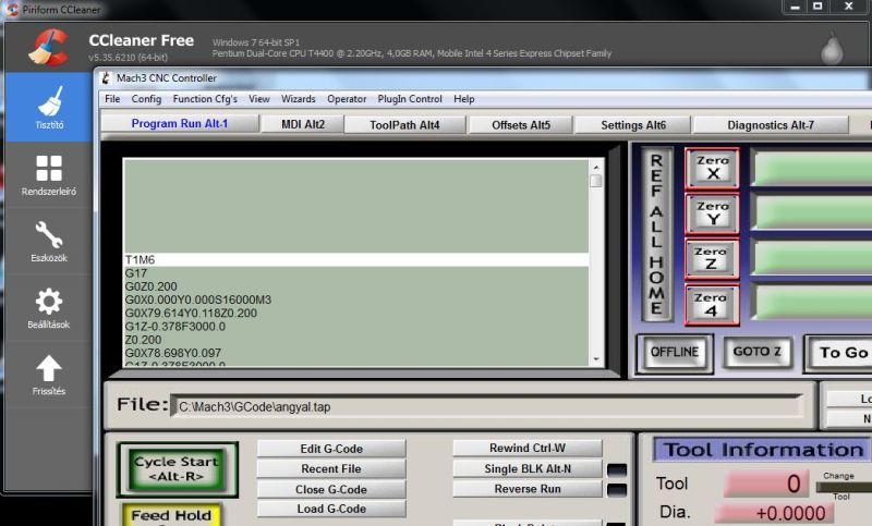

Halló Mindenki. Mit rontottam el, a demo gépem nem mozgatható a nyilakkal, és a PgUp-al, és a PgDn-el? Egyébként megy.
Főképernyőn alul középen kattints a JOG On/FF gombra.
Zölden kell világítson akkor vannak engedélyezve a JOG mozgások.

Köszönöm, ez lehetett, az uj képernyőmön közvetlenül a Töltés-Törlés alatt van. Biztos rákattintottam.
