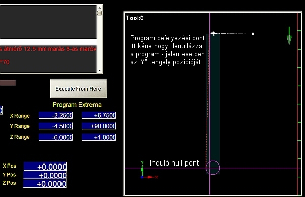

Van egy látszólag egyszerű kérdésem:
Hogy lehet - programban -  "lenullázni" egy adott pozícióban egy tengelyt? Vagy másképpen új nullpontot meghatásozni.

Most úgy csinálom, hogy két részprogit használok.
Kimarja az egyik furatot, ellép x mm-t egyik irányba, ott lenullázom manuálisan az Y tengely, kimarja a másik furatot.
Visszalépi az x mm-t és ott is lenullázom manuálisan.
Fúrás nem jó, mert tizedes az átmérő és nincs tizedes patron.
Azt az egy manuális nullázást kéne progiba tenni.[#fejvakaras]

A G92 a barátod. Az adott pozícióban G92 X0 lenullázza az X-et. A többi tengely ugyanígy, akár egy sorban is. Ezt az eltolást (ideiglenes eltolásnak hívják) a G92.1-el tudod megszűntetni.
De hiszen a G92-őt alig másfél hónappal ezelőtt "tanultad".

Az igaz, hogy segítettetek, de még sem akaródzott működni
Ez volt az a program - megőriztem
G90
S3000
M3
M98 P123 L3
M5
M30
O123
G0 Z1.5
G0 X-2.5 Y0
G1 Z-0.5 F50
G2 I2.5
G0 Z1.5
G92 Y-50
M99
G92.1
