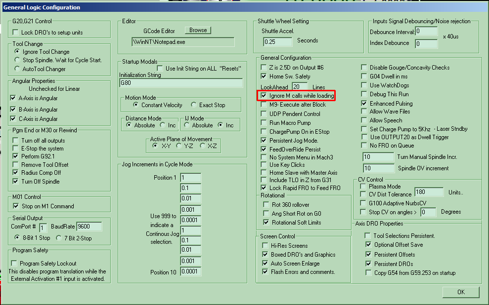

A helyzet kicsit árnyaltabb. Sajnos G-kódból nem próbáltam, csak az MDI ablakban parancsként kiadva az M300-at, előírás szerint működik.
DE ha M300-at tartalmazó G kód betöltése azonnali kikapcsolást indít. Így viszont nem az igazi.
Egyenlőre ennyi...

Na Telefonon meghánytuk-vetettük a dolgot Sommával, és gondoltam publikálom hogy mire jutottam/tunk.
Korábban írt ötletemet, miszerint simán parancssorból futtatom a taskkill parancsot, kipróbáltam, és nem működött úgy se.. hiányzott a windows/system32-ből a taskkill.exe..... [#falbav] másik cnc gépéről átmásoltam, és úgy működött ez, viszont a "mach3 állítsa le a PC-t dolgavégeztésvel" dolog ismét elakadt, egyből 3 probléma miatt. Az egyik amit leírt előbb Somma - ha a Gcode tartalmazza bármelyik sorában az M300 makrót akkor betöltés után azonnal kilövi a MACH3-at. Illetve csak a guit.. és itt jön a második baj, mert az ablak ugyan bezáródik, de a taskmanagerben továbbra is látható a futó taskok közt (emiatt vissza sem indítható már a mach3), és a kis "mach3indito.bat" file-ba beleírt "shutdown -a" parancsig nem jut el, hisz nem záródott be a mach3. És ha el is jutna a shutdown-ig, akkor jönne a harmadik probléma... ebben az állapotban ha csak simán megpróbálom START+kikapcsolással leállítani a PC-t akkor a windows neki áll ugyan leállni, és egész odáig jut hogy kiírja a csodás kék winXP leállító képernyőre hogy leállítás... és ennyi... türelmesen vártam.. de nem ál le. A MAch3 fut, és nem engedi leállni, gondolom olyan prió szinten van, hogy amíg fut, nem lehet a PC-t kikapcsolni.. csak drasztikus módszerekkel.. höhö  [#violent]
Szóval.. van -e esetleg más mód erre? muszáj leszek bekötni a főorsót a vezérlőbe, hogy legalább az álljon le.. [#vigyor2]

Jogos az észrevétel. A videóból kimaradt ez:

Köszi !
Ez igen nagy segítség. Ha holnap G-kódból a futtatása végén indulni fog az M300-as makró, akkor minden OK lesz...
