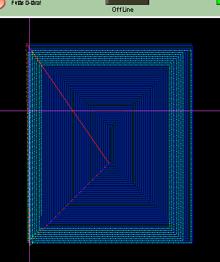

Van egy CNC gépem, NVUM cnc vezérlővel, TB6600 steppervezérlő, Nema 34 stepper motor, 24 Voltos tápegységgel.
Lenne egy problémám. Mikor hosszab idejű kódót akarok futtatni egy idő után gondol egyet és elcsúszik, viszont nem hinném, hogy lépésvesztés, mivel a mach 3-ban is látom ahogy elcsúszik az egész, a képeken látszik, hol kellene mennie és hol megy valójában, ez pár perces folyamatoknál nem fordul elő, hosszabb futtatásoknál is változóan bolondul meg, van amikor fél óra után megadja magát, van amikor 1 óra után kezd "félrejárni".
Esetleg valaki járt már hasonlóan, vagy van benne tapasztalata, mi okozhatja?[#conf]

Milyen sebességekkel dolgozol? Nekem akkor volt ilyenem ha túl nagy sebességgel akartam dolgoztatni. Nem biztos, hogy van hozzá köze, de egy NEMA34-hez szerintem nagyon kevés a 24V. Esetleg feltehetnéd ide a kódot.

500 mm/min a max sebesség, futás közben kb 300-as előtolással dolgozik. Nem állítottam szándékosan magasabb előtolást, mert ezzel gond nélkül megyen, 1000 körül már lépésvesztés van, ami  a 24V miatt lehet. A kódot Drive-ra feltettem.
Sok soros, de nem csak ennél, bármilyen más hosszabb idejű kódót futtatok így végződik. Ugye jobb esetben az első fogás szépen hiba nélkül le fut, vagy akár a második is, de nem tudom pontosan mikor hülyül meg, teljesen változó.

Sinán gépen elkezdtem futtatni a kódot, kb. 1/4-nél tart, de eddig még pályán van. Te próbáltad simán PC-n futtatni a szerszámgép nélkül, hogy akkor is elcsúszik-e?

Még korábban nem volt relé bekötve a vezérlőre, külön vezérlőtől függetlenül kapcsolgattam, a probléma akkor is előjött, ha így érted.
Pali79
Nem pont erre gondoltam. Ha a PC-ből kihúzod a kábelt vagy kikapcsolod a vezérlés tápját, stb. és csak úgy futtatod a kódot, akkor is megbolondul?
