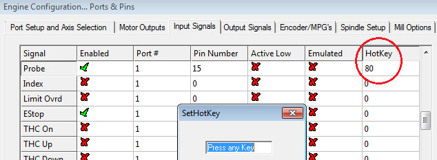

G31 otthoni (vagyis gép nélküli) próbafuttatása során hogyan lehet(ne) emulálni a tapintó kapcsolását. Valami (hagyományos) billentyűlenyomásra,  vagy billentyűkombinációra gondolok.
Előre is köszönöm a segítségeteket.
Szerintem jóra gondolsz. :)
vjxy4wmi
Köszönöm kedves Dezsoe!
Megcselekedtem, megpróbáltam enter (13) -el, és még sok billentyűvel, active low-val és magassal, emulated -el és nélküle, de nem jött össze... Hol rontom el?javascript:InsertSmiley('rolleyes')
