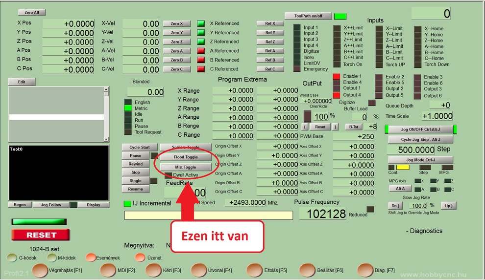

Sziasztok!!
Mach3-ban lehet külön is bekapcsolni a hűtést,vagy csak G kodal működik!!
Úgy szeretném kapcsolni mint a főorsót!
A megoldás: Mach3 Screen Designer !
Aktuális képernyőt módosítod és teszel bele egy plusz gombot !
Ezen a Screen-en például van.
Mivel az eredeti képernyőt csak a telepítés pár percéig használom így azon is a Diagnostics fül alatt keressed ugyanezt !

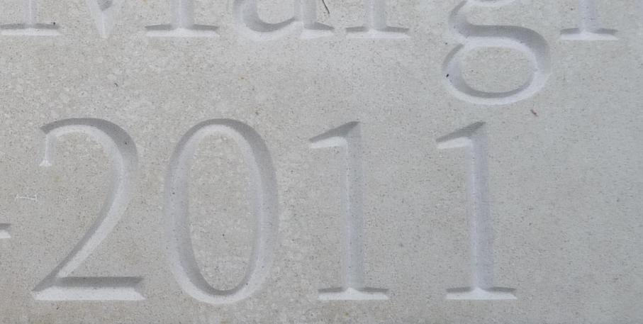

Mach3 wizards menűben a write/text engraving v4-be létezik esetleg magyar betűkészlet, vagy örüljek az angolnak is.
Az eredetiben nincs ékezet !
De sok program van ami minőségben is igényesebb és kezel ékezetet.
Például műköbe marás, csak a minőséget összehasonlítása végett.
Sanyi Bá
az Artcam-et ismerem de amikor gyorsan kell és csak pár betű  nincs idő még a másik számítógépen vacakolni a Cammel. Az ékezeteket kézzel is már hozzá rajzolom.
A képen szereplő dolog nem artcam-al készült.
Vcarve 1000x kézre állóbb.
Egy szöveget megcsinálni max 5 perc és az olyan is lesz amilyet szeretnék és a windows betűkészletét használja !
Tehát van ékezetes betűkészlet !
A betűtípus kiválasztása sok esetben tovább tart mint magát az egészet megcsinálni. ( a gépemen 3000 Fonts van legalább )
Sanyi Bá
Kösz, de nem ez volt az alapkérdés.
Sanyi Bá
Ezt még át kell néznem, ha lesz időm.
