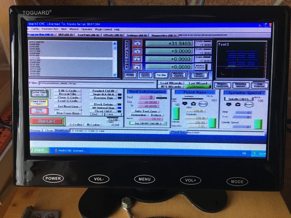

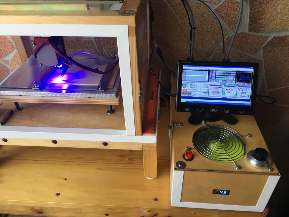

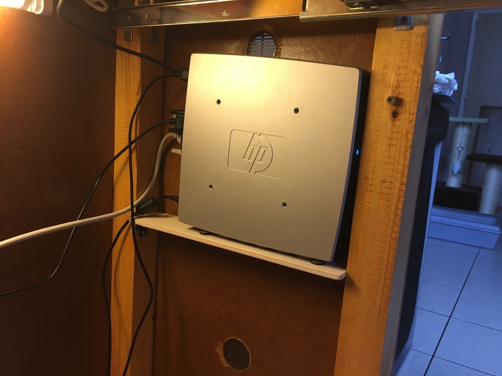

Befejeződött a laptop kiváltása.
A pc méretéből és kialakításából adódóan rengeteg beállításbeli buktató volt, ami rajtam kifogott volna, de a munkahelyi rendszergizda kollégák segítségével problémamentes volt a dolog.
A Screen4  a megoldás [#vigyor2]
És ez miben másabb mint az eredeti screen designer?
