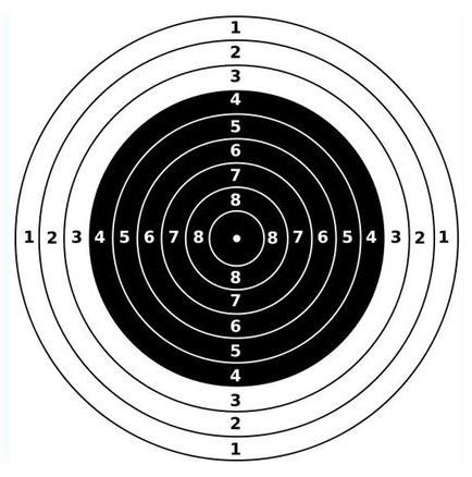

Kedves fórumtársak. Sajna én nem értek képből generált G kódokhoz. Szeretnék egy segítségetkérni  SOS-ben. Egyszerű kontúrmarás lenne ,semmi 3 D. A legnagyobb  átmérő 410 mm,a mélység  3mm. Szeretném megtanulni ,de sajnos nincs senki ismerősőm aki hajlandó lenne vagy tudná...  Ha valaki segítene és elküldené a komplett generált kódsort elküldeni,megköszönném. MAC 3 ra. Köszönöm.[#worship]
Konkrétan mit szeretnél kimarni? Minden kört, vagy csak a külsőt, vagy?
Nem értem mit kérsz.
b2e4rtspg
A vonalakat ,számokat,kontúr, egszerű gravir késsel.
Azt képből nem lehet megoldani. Első lépésben át kell rajzolni vektorosra.
A vektor rajzból lehet G kódot készíteni. Szóval, ez nem megy csak úgy varázsütésre a képből. Több művelet előzi meg a marópálya készítést.
