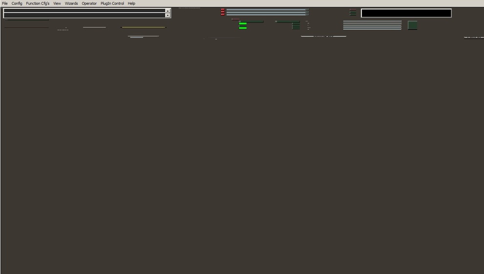

Leszedtem a Klavió oldaláról ezt a screen-t, de csak ez jön be.
Így kicsit nehéz bármit is csinálni vele.
Most nem tudom ez kibaszásból van így szétcseszve az oldalon a letöltések között, vagy csak nekem nem jó.

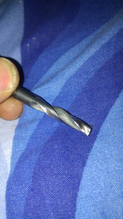

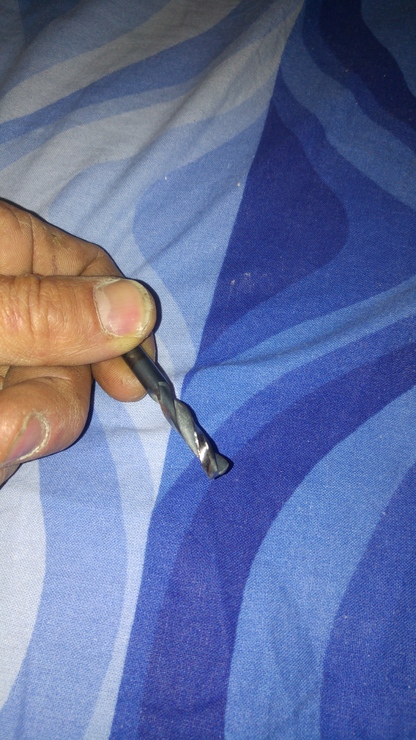

cipk5xtny
Köszi annyi a terv egyenlőre hogy mezei fúróbol köszürőljek egy marót.
Ilyesmit.
Itt jönne is a köbetkező kérdés hogy kell össze szinkronizálni a 4.tengelyemet.az y tengővel? Van erre valami kód? Vagy csiklus? Mi alapján tudok rákeresni. Addig oké hogy megnézem hogy mekkora a "menetemelkedés" ez olyan 40mm tehát 40mm-t tesz meg az y tengely míg a 4. Tengely elfordúl 360 fokot. Csak ha én ezt beírom gondolom szepen sorban hajtja vegre a műveleteket a szoftver. És az nem farnkó.
