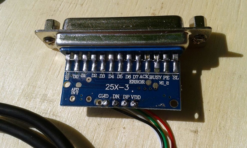

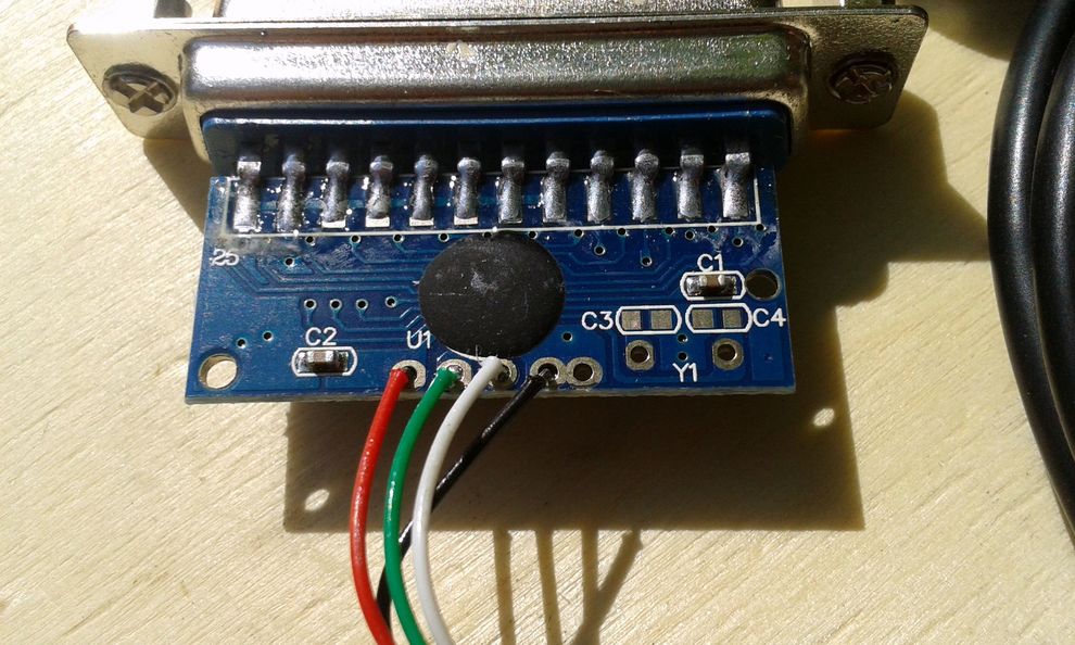

A minap, belebotlottam egy ilyen USB_to_LPT kütyübe.
Megkíváncsiskodtam, mit rakott a kínai a fekete tokba.:)
Ismeri, használja(ta) valaki?
Nyomtatóhoz jó, Mach-hoz nem !
