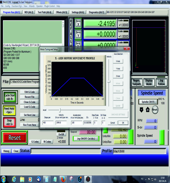

Mivel az A tengelyed step per értéked a majd 80-ad része a többiéhez képest így nem csodálkozz a extrém adatokon.
Ha azzal megy jól akkor azzal lesz jó !

Hello!
Nekem nincs ugyan forgatóm egyenlőre, de szerintem a Step-hez
400-at kéne írni.(ennyi impulzus kell egy körbeforduláshoz ha 1,8 fokos a motorod, és fél microsteps-hez.)
A másik, hogy a 4000 mm/min Velocity nem sok egy kicsit a 80-as gyorsuláshoz képest?
Nekem egy kis lassú gépem van, a 700mm/min hez van 100-as gyorsulás beírva.
Ettől függetlenül lehet, hogy tévedek akkor bocs.
yy2yggmv7
Ja bocs a nyolcvanat elnéztem, az 180 ettől függetlenül nem jó!
2000mm/min-re állítsd a Step-et elég az egy forgatónak.
Beszúrok egy ábrát.
yy2yggmv7
Fok/step értéket kelmegadni.
