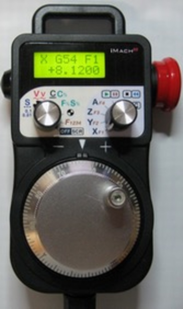

Használ valaki ilyen kézivezérlőt Vista CNC P2-S
https://www.youtube.com/watch?v=1DIsrBARtew
Van egy apró problémám vele: néha , teljesen váratlan pillanatokban kilép, csak akkor, ha nem használom, működés közben mindig stabil, de programfutás közben az állványán pihenve néha elalszik.
Eszközkezelöben nézd meg az USB-t az energiagazdálkodás
fül (a gép kikapcsolhatja ezt az eszközt) pipát vedd ki.
