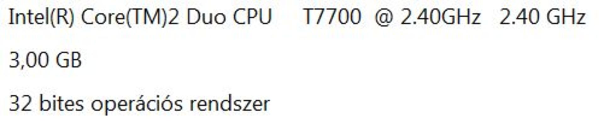

Nem tudom, milyen géped van, de biztos keresik már a múzeumban... :) Viccet félre téve, nálam úgy szemre kb. 200-250 ms a csík. A kontúr kiszámolása zajlik ilyenkor, aminek a hossza nem a g-kód méretétől függ, hanem a Z minimum és maximum között meg kell találnia a legnagyobb X értékeket. Ha kikapcsolod a kontúrt, akkor ugyanolyan gyorsan tölt be, mint a másik két profillal, mert azokban nincs bekapcsolva a kontúr.
Hátsó késtartó majd lesz, valami hagyni kell a következő verzióknak is. Tehát jelenleg nincs, de rajta van a listán.
Nem mai gyerek, de most még nem ér sokat, várok a múzeummal.
Hümm. Gyorsan körbementem minden gépemen. A két leglassabb gép egy Fujitsu és a tőled beszerzett Dell tablet. Mindkettőn kb. 2-2,5 mp a kontúr rajzolása. No, innentől nem tudom, hogy min elmélkedik a géped.
Ez a lakásban levő levelezésre használt notebook.
