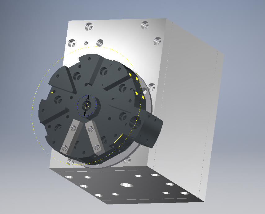

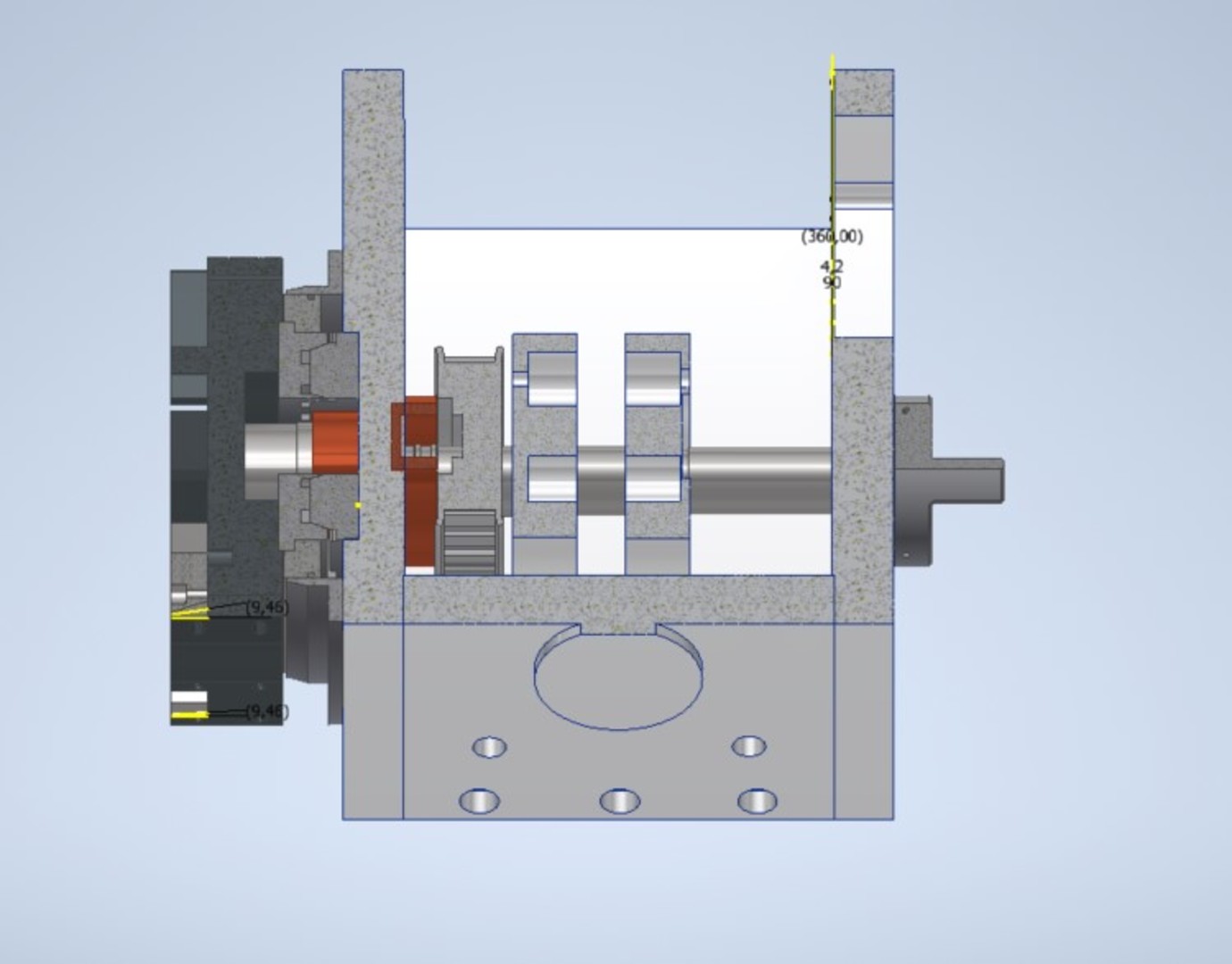

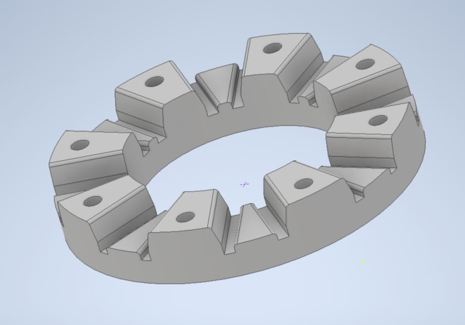

Ez az a revolver szerszámcserélő amiről polemizàltok :https://youtu.be/LokKLFXhEPI
Szerintem még vita nem volt.
A belseje/működése szerintem jobban érdekelné a fórumtársakat.
Barna Tamás
Lesz egy kis időm dobok fel pár képet , de amit viszel fogastárcsát  a találkozóra, az tényleg segítség lesz annak aki ilyen revolvert akar csinálni . Egy szett lehet engem is érdekelne .
