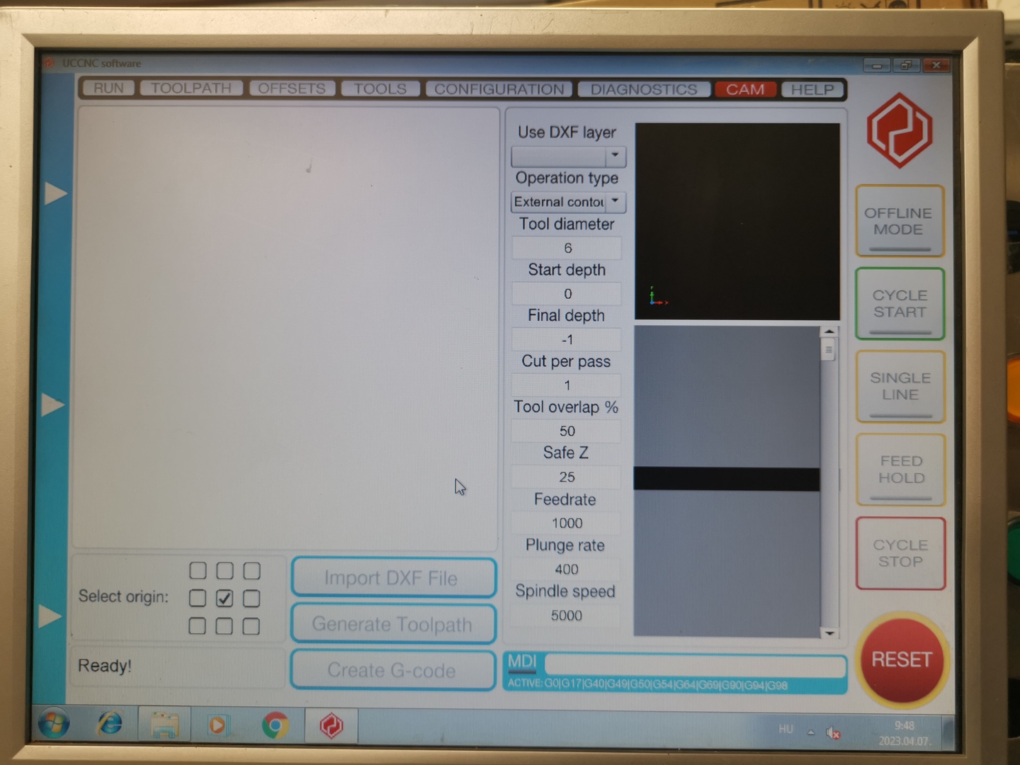

Mi lehet a hiba? Miért nem nyitja meg a fájlokat?
gabi
Szia
Szerintem ki kell választani a layert .
DXF olvasáskor elég válogatós. Anno ki lett próbálva valamelyik program által írt DXF-fel, csak azóta némiképp megváltozott a DXF-ek szerkezete. Az ősszel valamit bütykölt rajta Balázs, de már nem emlékszem, hogy mire jutott vele. Nekem nincs tapasztalatom, még sosem használtam, mert jobban szeretem g-kóddal etetni.
