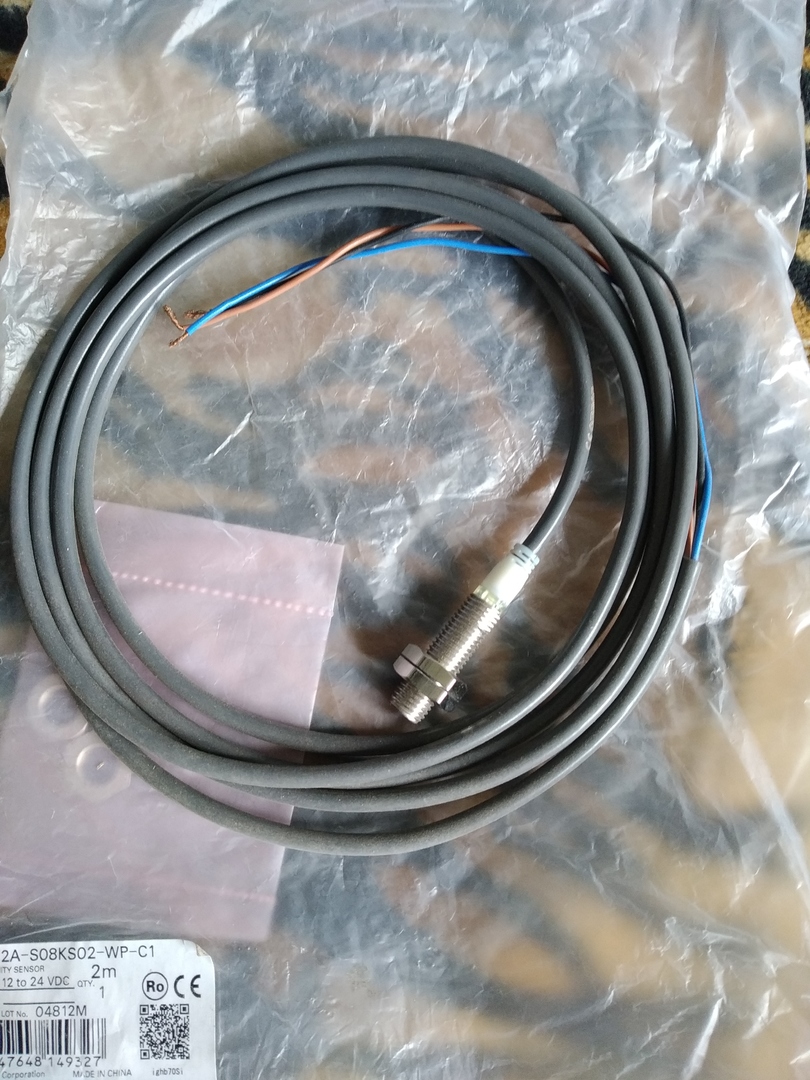

Valaki megtudná mondani , hogy a képen látható érzékelő alkalmas-e HOME kapcsolónak?
Nem szivesen vennék másik tipust ( ebböl van sok )
Ara gondolok , hogy pontosan működne vele?
sztem teljesen jó lesz, nem rosszabb mint egy mikrokapcsoló, megfelelő méretű vasdarabot kell előtt mozgatni ( darab lemez) pontosan, mivel csak 2mm a táv amin érzékel
Zozi
Teljesen jó, ha meg tudod védeni a forgácstól. Nekem minden tengelyen hasonloak vannak, M5, M8, M12, és teljesen jó a visszaállás. A mozgó asztal alatt egy szelektív verzió van ami csak feromágneses anyagra reagál. Tervben volt, hogy rákötöm az enkóder jelet is, hogy teljesenn pontos legyen, de nem volt rá szükség. 0,4 keményfém fúró visszatalál a furatba és nem törik el vészstopp, elmozgatás kézzel (orsótekergetés) és home után.

Zozi , frob , köszönöm a válaszokat akkor az érzékelő az pipa.
