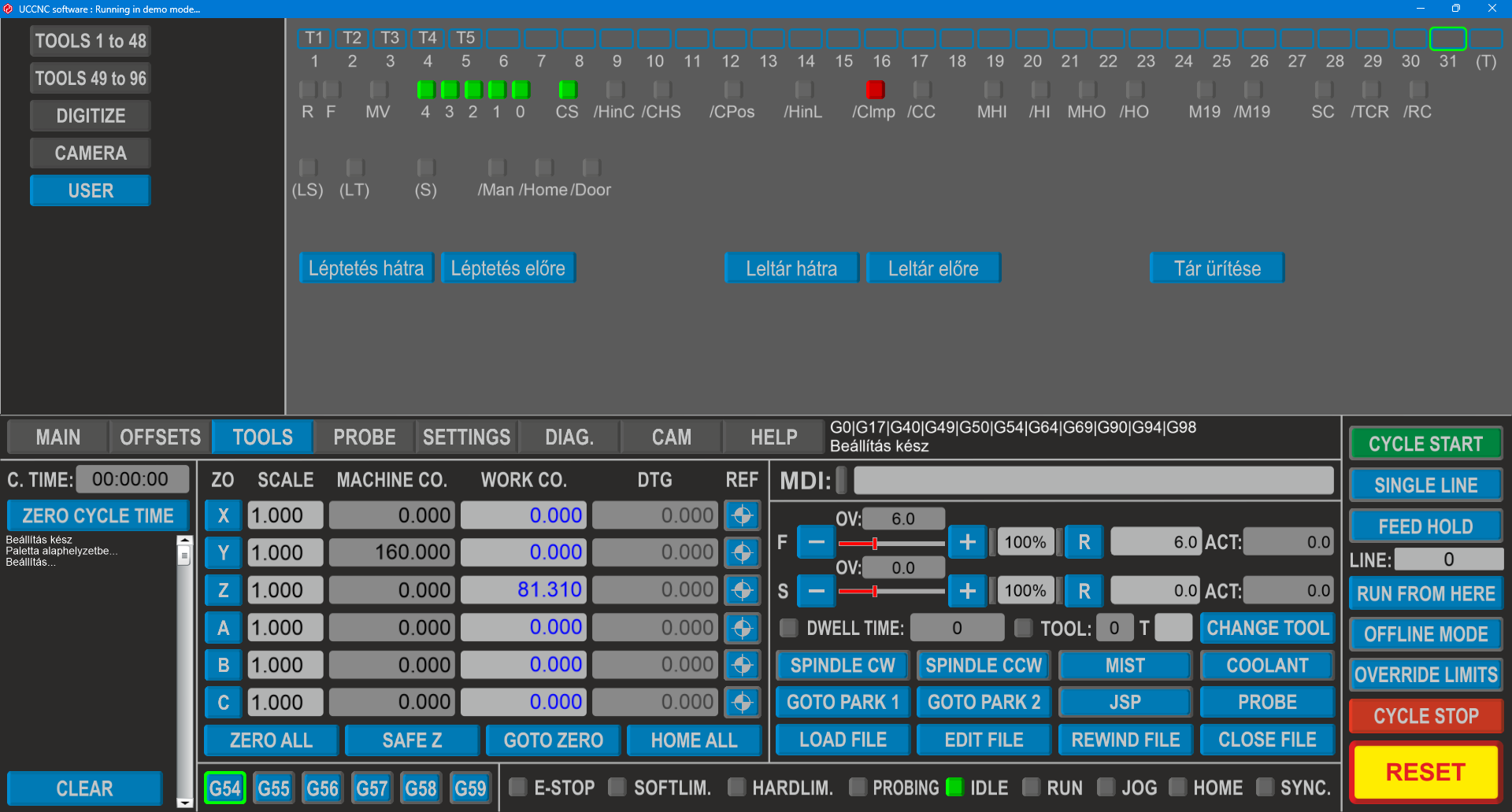

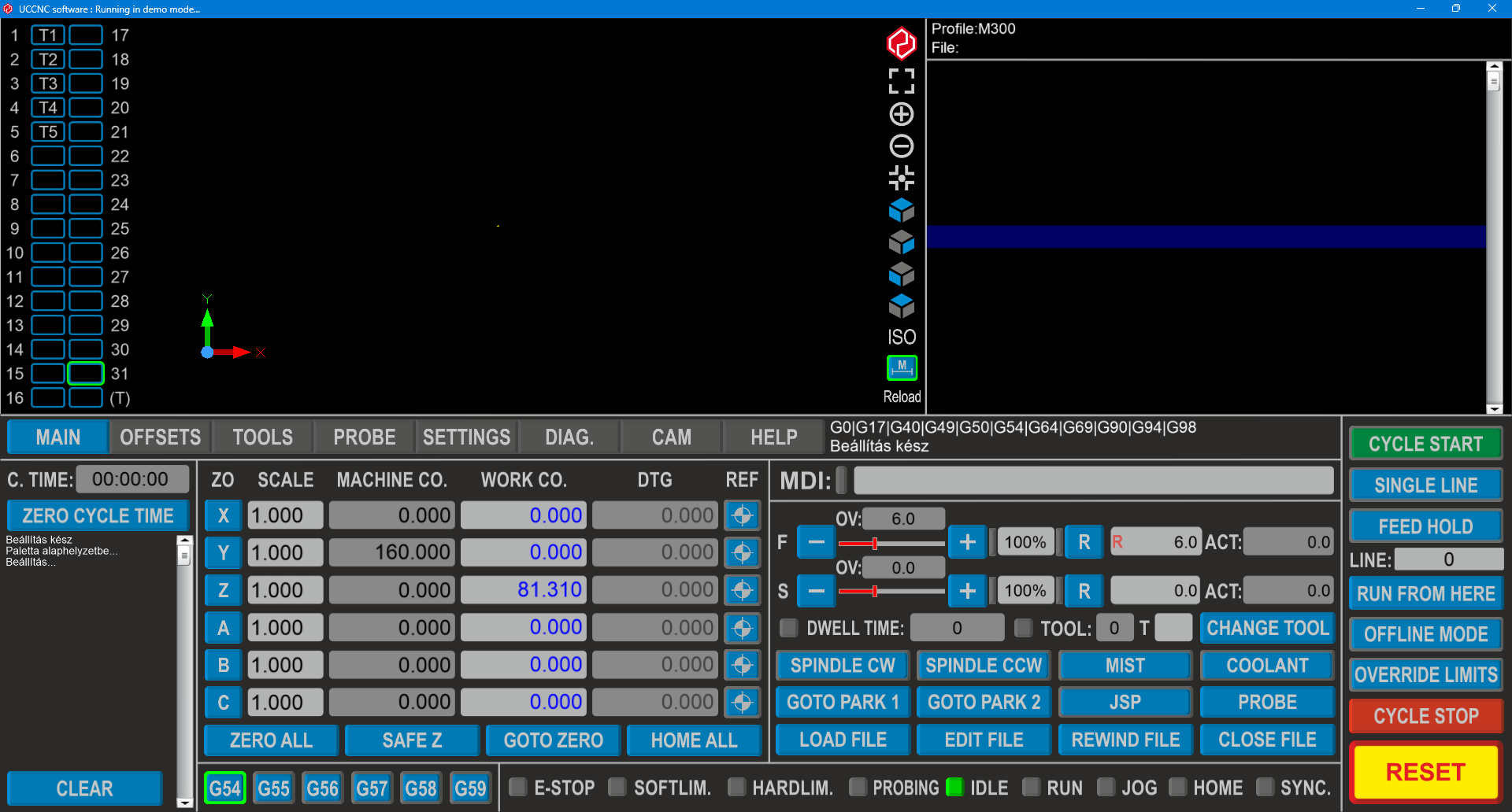

Mit jelent a bonyolult? Tavalyi termés az alábbi M300-as gép láncos szerszámcserélője. A szerszámok vándorolnak, van előtöltés, teljesen a háttérben fut. Érzékelő van egy pár:
- a láncon van abszolút enkóder,
- pozíció jeladóból három (egész-, fél- és helyes pozíció),
- szerszámtartó érzékelőből kettő (tartó a láncban vagy az átmeneti tárban),
- szerszámtartó mozgató kint és bent,
- rögzítő zárva,
- egyéb állapotok: ajtó zárva, kézi mód, referencia mód, M19 (főorsó pozícióban), forgó kampó alaphelyzetben, szerszámcserélő rendben.
Az első videón a lánc, a szerszámtartók, a rögzítő és a szerszámtartó mozgató látható. A másodikon egy teszt fut, balra fent látszik az előtöltés. A képeken a főképernyő és a "piszkálós"/diagnosztikai oldal.
A.Andras
