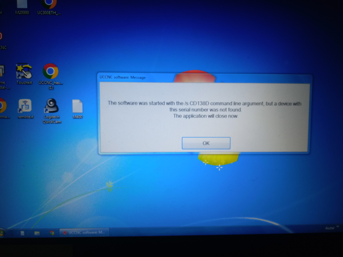

A kutyafáját az ETH6 + UCCNC nek mostmár!
Egy kicsit egzaktabb hiba leírás: rendszeresítette, hogy bekapcsoláskor mindig valami új meglepetést tartogat, de csak ha sürgős munka miatt kapcsolom be a gépet.
Most épp az UCCNC betölti a default profilt ami nincs beállítva, kézzel próbálok átváltani a mentett és baállított profilra, mondja, hogy ok, akkor ő újraindítja a programot. Majd ujrainduláskor közli, hogy a megadott szériaszámon nincs mozgásvezérlő a rendszerben. De a default azért betöltődik és mozgatja a gépet (rossz irányokba és paraméterekkel). Tegnap használtam egy egész napon át, a mai bekapcsolásnak ez a meglepetése. És ezt tudja cifrázni is, van hogy nem jövök rá mit nem csinál jól, csak kiszáll-beszáll után jön helyre. Ha rendszeres munka van, inkább nem kapcsolom le a gépet egy hétig.
Valahol még nagyon bogaras a rendszer.
Itt a kép hozzá:
