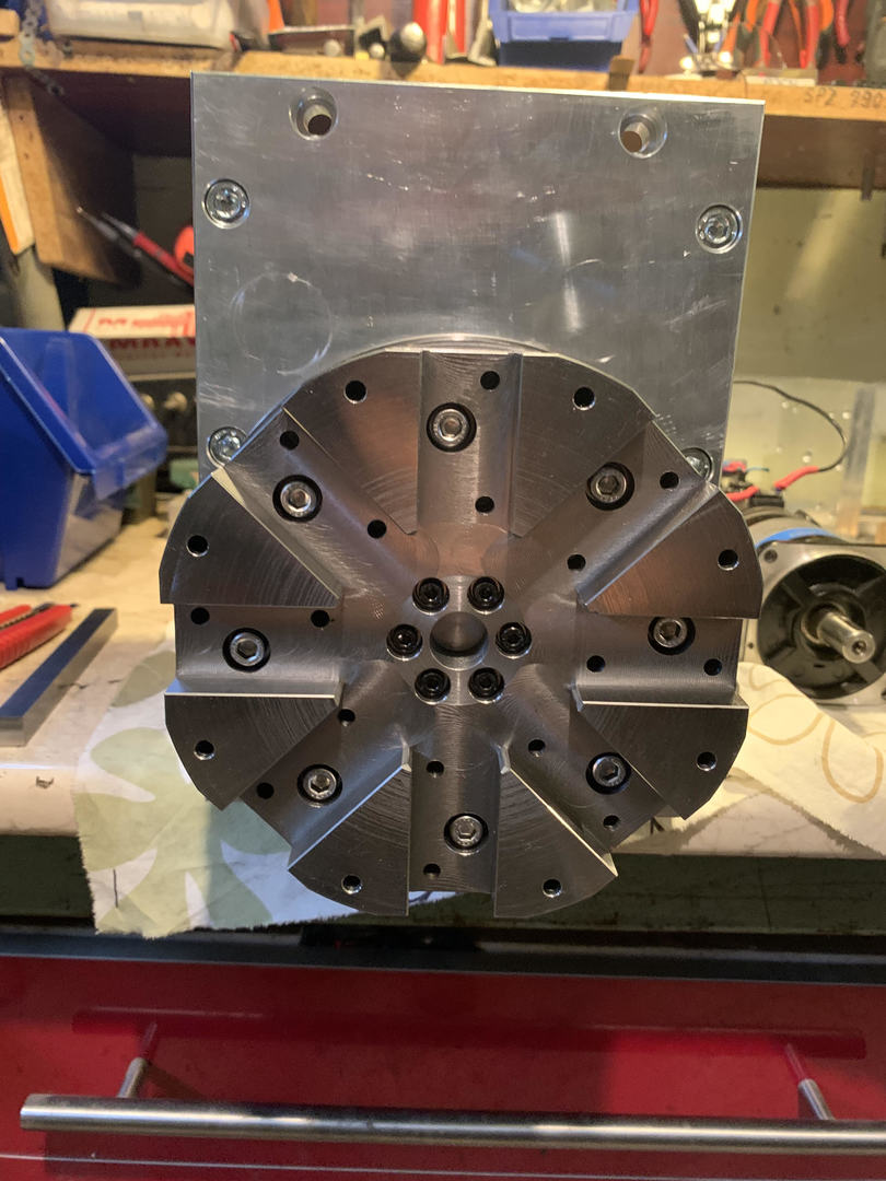

Egy jó fél éve küldtem emailt, egyébként egy E2N-t alakítottam át, de kész a rvolver fej is mechanikailag. Várom a makrot a vezérléséhez.
Őööö... akkor ez most milyen rendszerű is?
Barna Tamás
Nem értem a kérdést[#conf]. 8 szerszámos revolver amit egy 200w-os dc szervo állít pozícioba . Váltáskor levegő kinyomja , fordít aztán rugók huzzák be a fészekbe.[#kacsint]
Csak értetted. :)
Saját tervezés?
Hopsz, most látom nem is igazán jó topicba vagyunk, jobb lenne az Eszterga építő topicban kivesézni.
Már ha egyáltalán publikus.
Barna Tamás
Szerintem jó topik, mert ezt már nagyon sokan várják, hogy lehessen szerszámotcserélni esztergán , ugyhogy hajrá [#nevetes1] Egyébként publikus

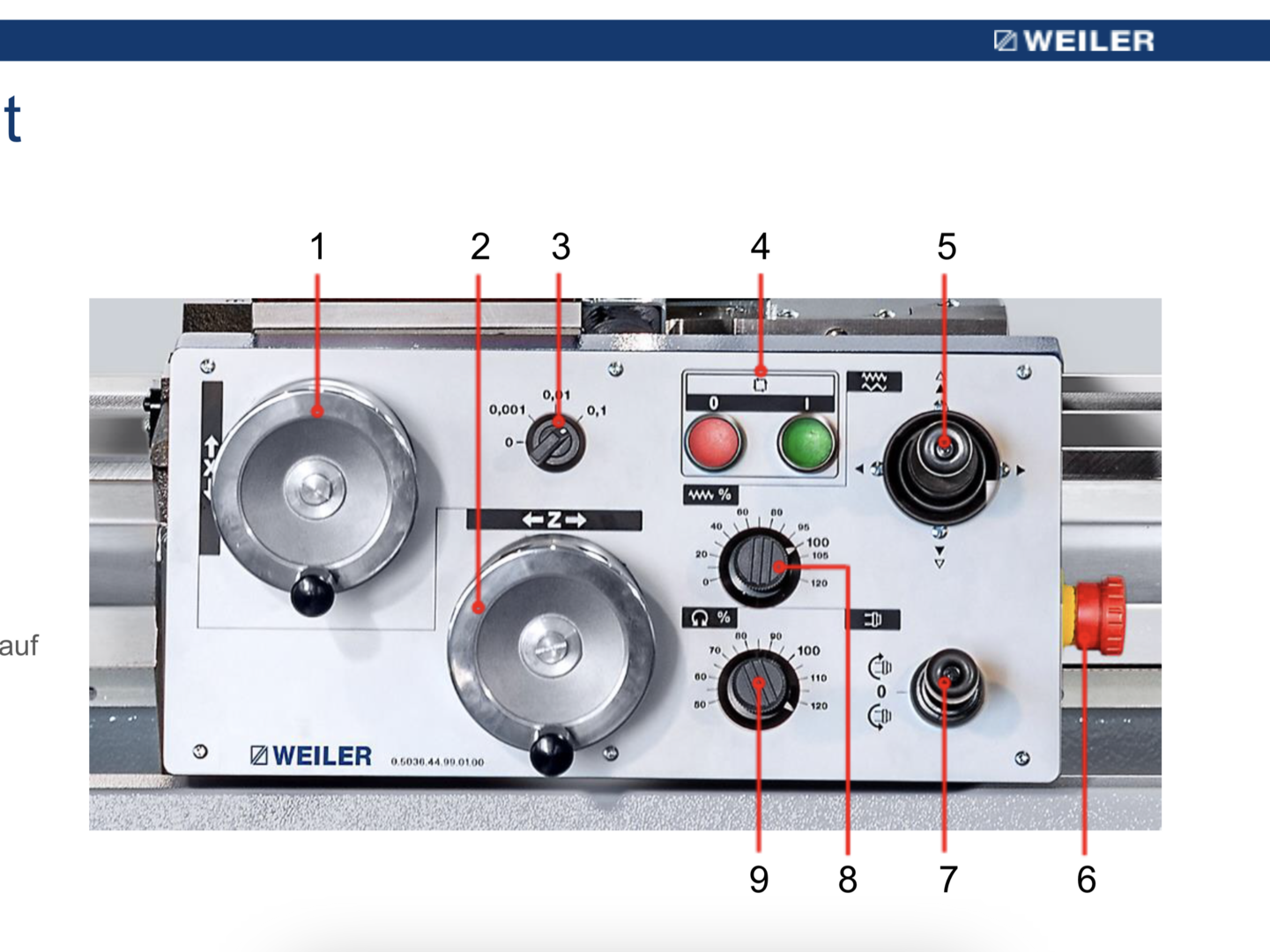

Hogyan lehetne 2 kézikereket csatlakoztatni x-z tengely hez, hogy egyszerre  is lehessen mozgatni

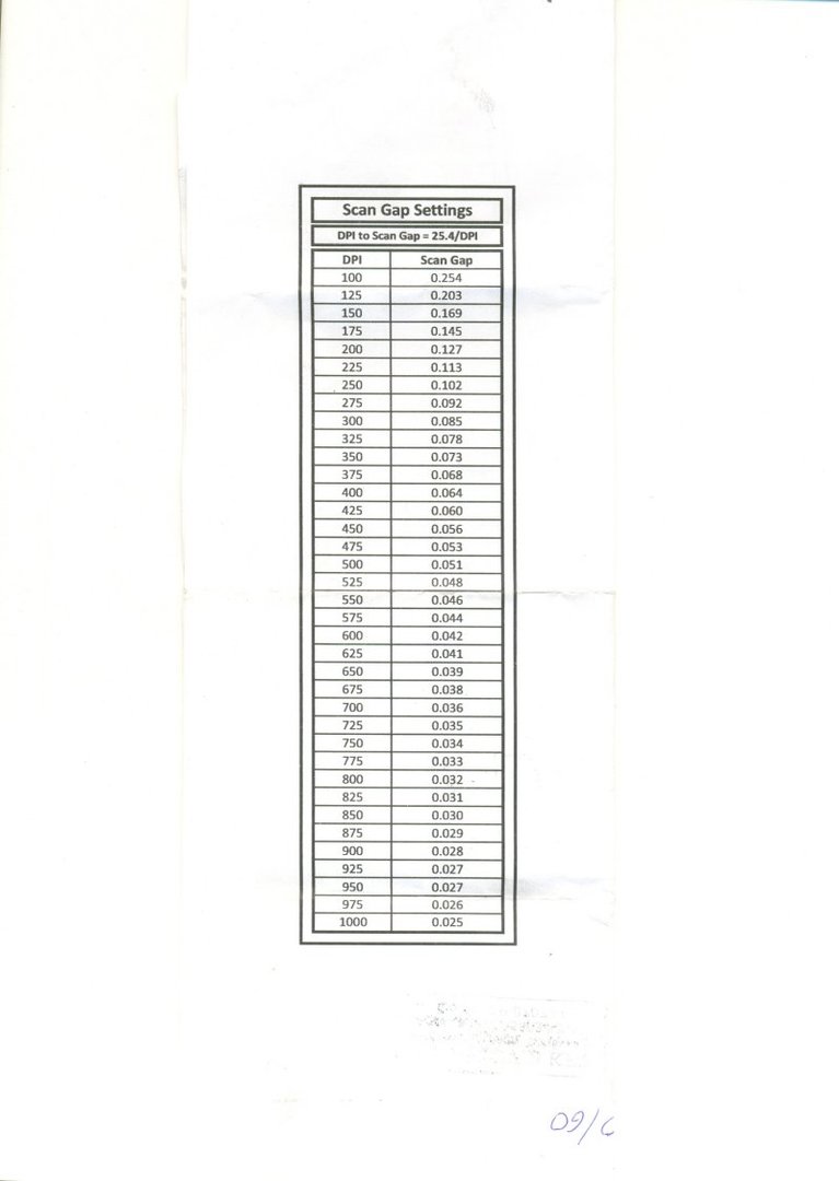

Kis segítség kellene a laserengrave pluginnel: ha 1bites fekete-fehér képet gravíroznék és azt szeretném hogy minden pixel megmaradjon akkor melyik módot használjam? 1-2-3? Hogy állítsam a méretet és a szkennelést hogy passzoljon a dpi-hez?
Köszi!
s5f8tmfv3
Valami útbaigazítás, tipp?
Bozso777
Szia. Általában 1 bitesre alakított képből égetem a képeimet. Ha mondjuk kb 0.1 a lézer által égetett pont, akkor a sorokat 0.1 re állítom a sor ugrást...a képet megfelelő méretűre alakítom pl ha 200mm széles a kép, akkor felszozom a képponttal 200x0.1=2000 pixel lesz a szélessége...magasságot a kép aránya adja, de számomra nincs jelentősége, mert a soronkénti lépést úgyis megadtam 0.1mm-nek. Égetési mód a 3. Black & white hiszem már 1 bites képből indulok.Alapból 50% nál áll a csúszka, ezt kb 75% ra tolom fel, ezzel lehet játszani, de pl 100%nál már túl zajos lesz a legtöbb képnél. Aztán persze a sebességgel lehet még játszani, pl ha megcsiszolom a fát, vagy sem máris más a sebesség...ezt ki kell tapasztalni. Érdemes ugyanazt a képet megcsinálni így 0.1 aztán 0.11 aztán 0.12mm és látni fogod mi a jó. Pl most neje 10w optikai teljesítményű lézerem van...elvileg 0.06 lenne a képpont, gyakorlatilag a jó eredmény kb 0.11-re állítás.
s5f8tmfv3
Nagyon köszi, kipróbálom.
Hátha ez a "régi" táblázat is segít a felbontás/lépés beállításában.
