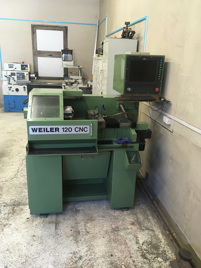

Eszterga mód várható valamikor?
Most építek át egy gépet, szívesen tesztelném, ha lenne
A következő tesztkiadás (1.2116) fő újdonsága pont az eszterga támogatás lesz.
[#wow1]
El tudnám képzelni a fehérvári talin a bemutatóját. [#kuss]
