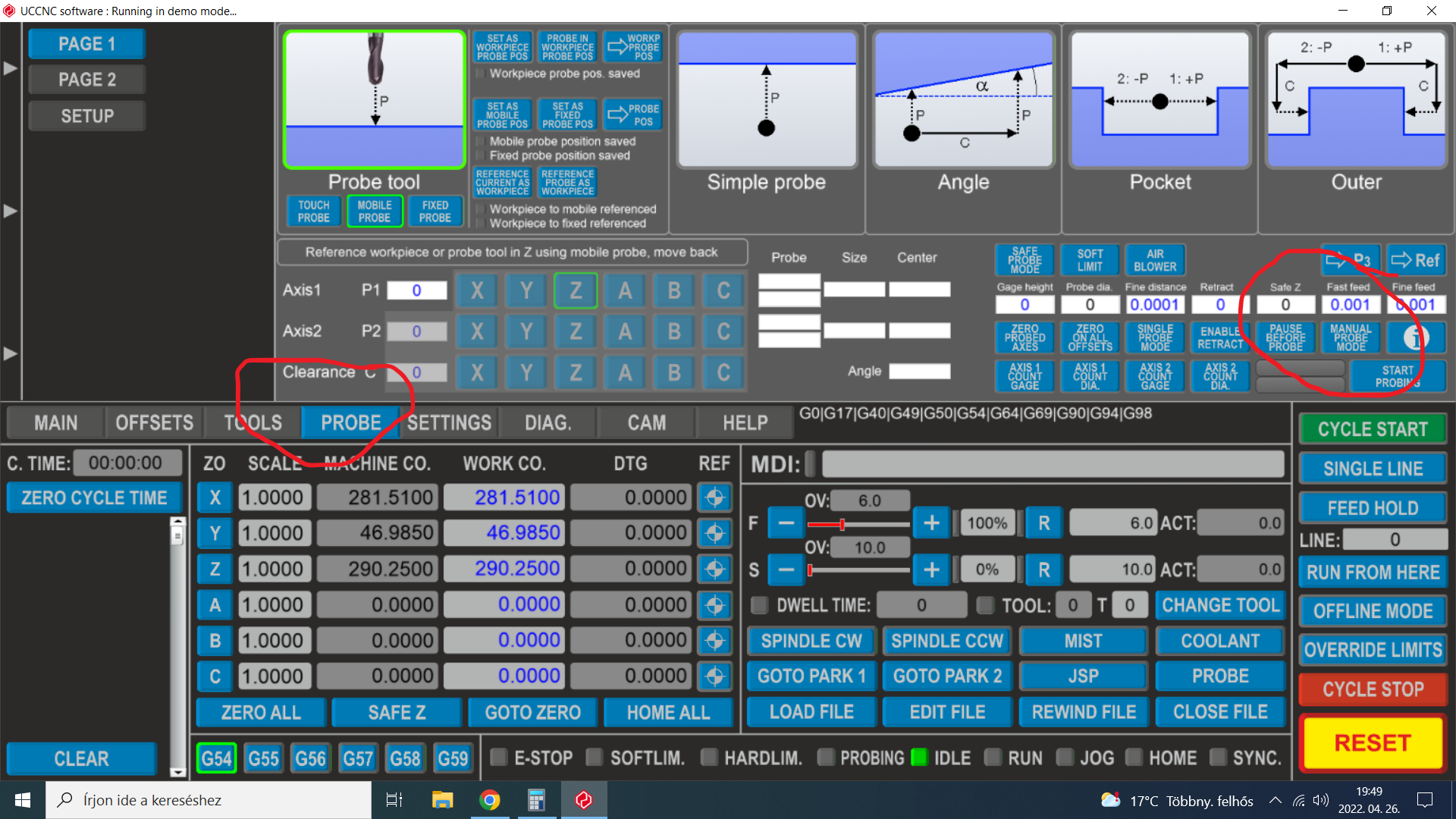

Köszi, akkor meg van, hogy miért nem találtam, más a képernyőm, vagy ez már az újabb verzió. Ez az alapképernyő? Mikori verzió?
Nekem 1.2111 van fent jelenleg és az alapképernyő.
Elég régen benne van már: [#t255p24#].

Nektek nincs problémátok a G54 -G 59 átváltásakor?
Nekem nem vette figyelembe az átállást

Ha bármi probléma lenne vele, akkor már elég sokan jelezték volna az elmúlt igen sok év alatt. Bátran kijelenthetem, hogy olyan nincs, hogy nem veszi figyelembe. Olyan viszont szokott lenni, hogy a nagyon okos CAM program beírja a kódba, és hiába váltasz át indulás előtt, a kód visszakapcsolja. :)

Sajnos amikor a főképernyőn kézzel átváltasz akkor az offsets képernyőn nem áll át arra fülre, ott is át kell váltani.
Én már sokszor megszívtam. :(
Pedig talán nem is lenne bonyolult megoldani a fejlesztőknek.

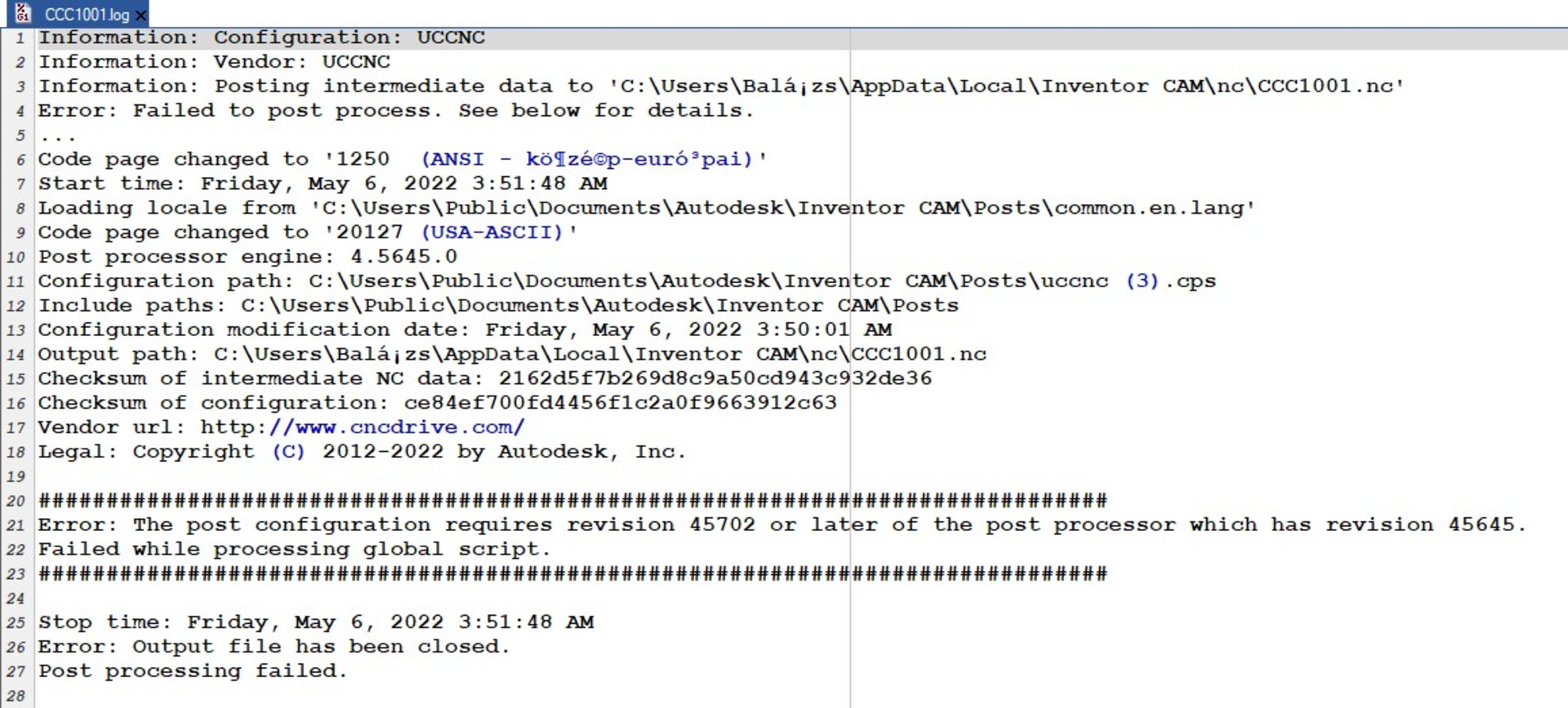

Használ valaki Inventor CAM (2021)-et? Program postolásnál a képen látható hibát írja ki.
Elvileg a legfrissebb elérhető post processor van letöltve UCCNC-hez innen:
https://cam.autodesk.com/hsmposts?
Tudom hogy a Fusion 360 elvileg ugyanez és ingyenes is, viszont Inventorban lényegesen gyorsabban fut le minden és stabilabbnak tűnik, örülnék ha ebben tudnék CAM-ezni.
Előre is köszönöm ha van valakinek ötlete!

Elvileg innen leszedve működnie kell valamelyiknek: https://cam.autodesk.com/hsmposts
A.Andras
Ja bocsi nem olvastam végig. HSM-hez nekem működik a Fusion postja és, ha jól emlékszem, akkor próbálgattam a verziókat, mert nem mindegyikkel működött.
