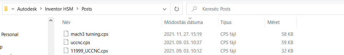

Próbáld ki a Mach3Mill posztprocesort .
Balli001
Azt kiposztolja, kipróbálom majd UCCNC-vel hátha megeszi, bár gondolom ezért tanácsoltad. Köszönöm
