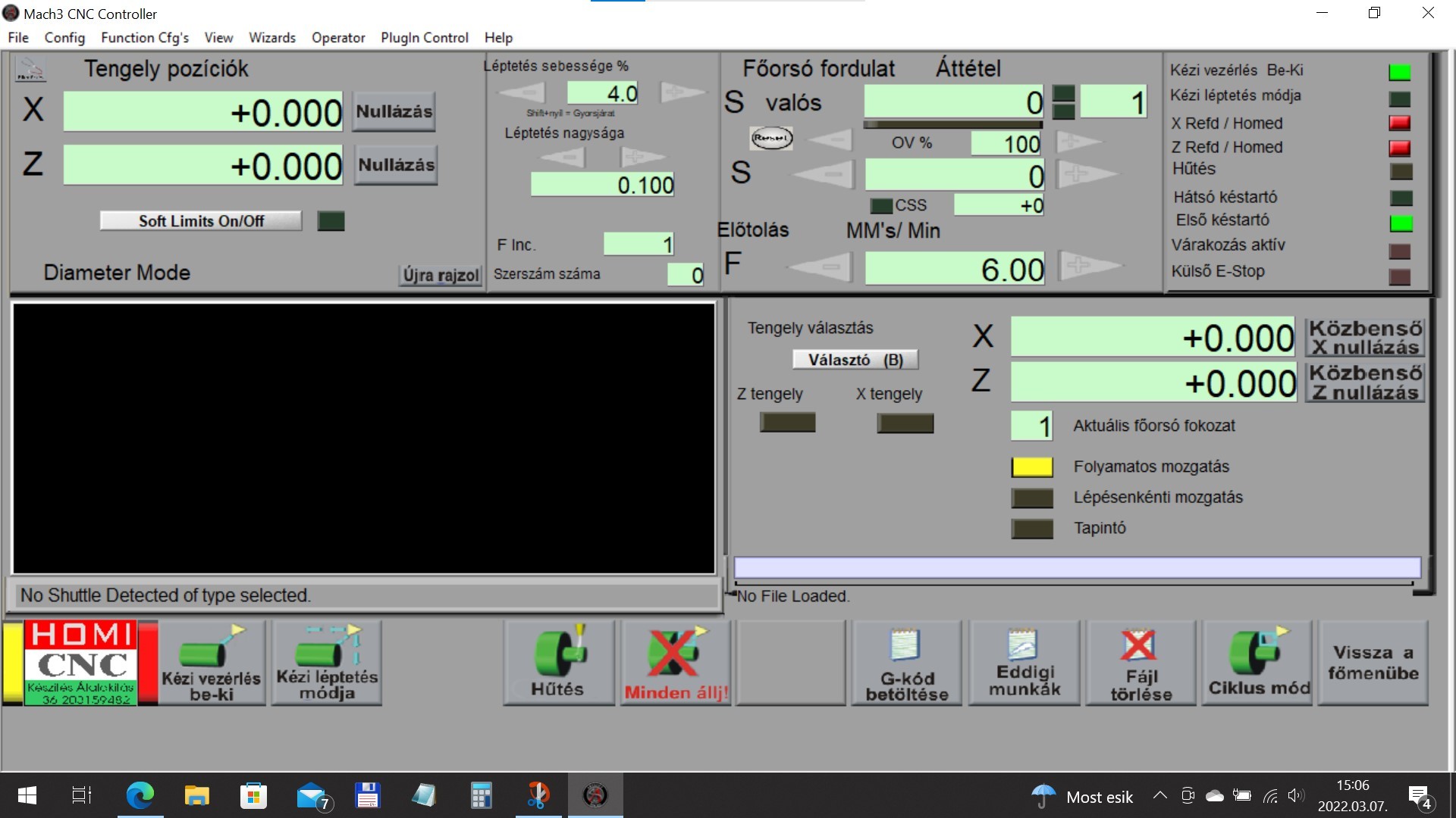

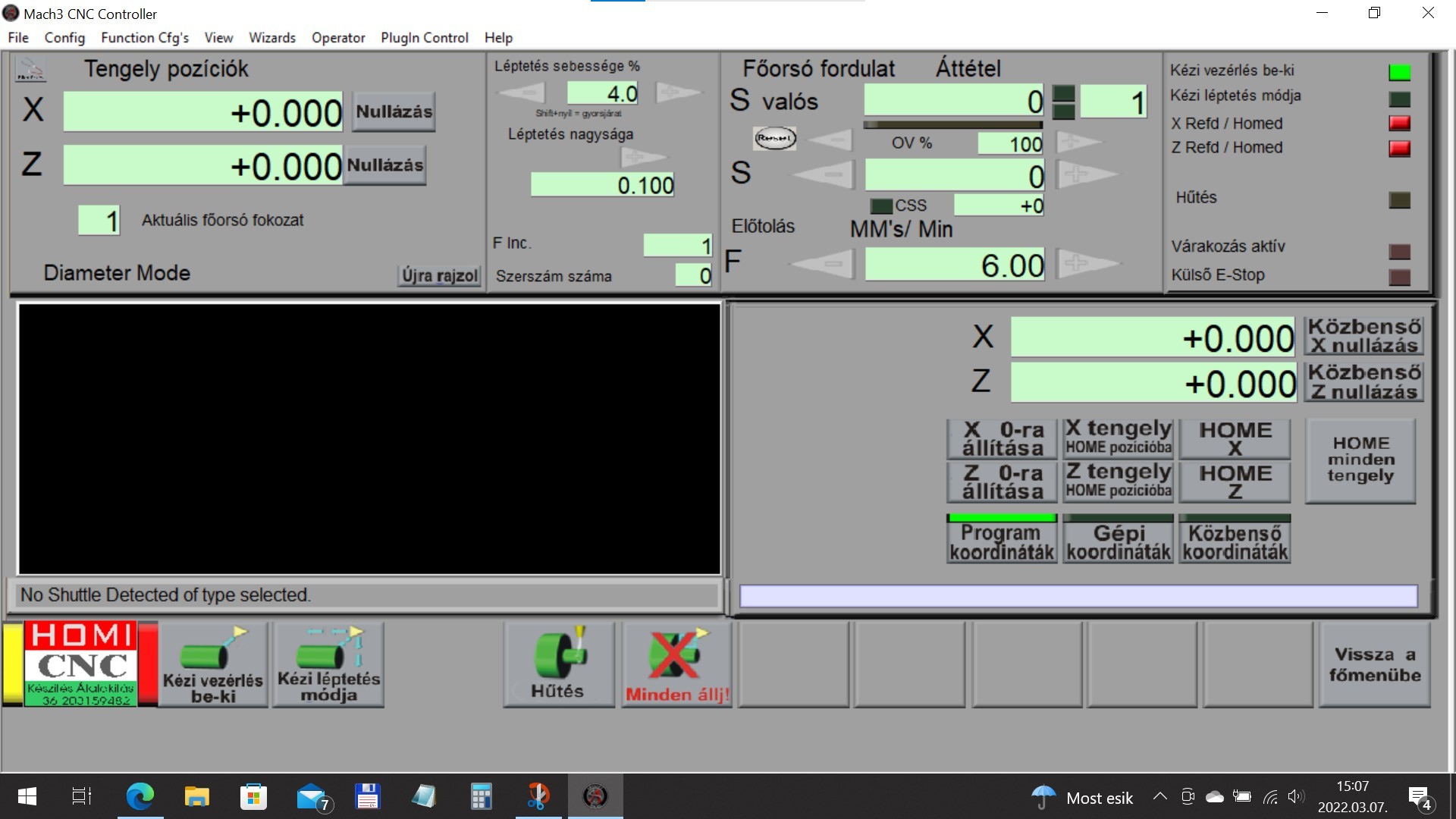

Én ezt a Mac3 eszterga felületén íg oldottam meg:
Megváltoztattam az ikonok feliratait és egyéb feliratokat.
