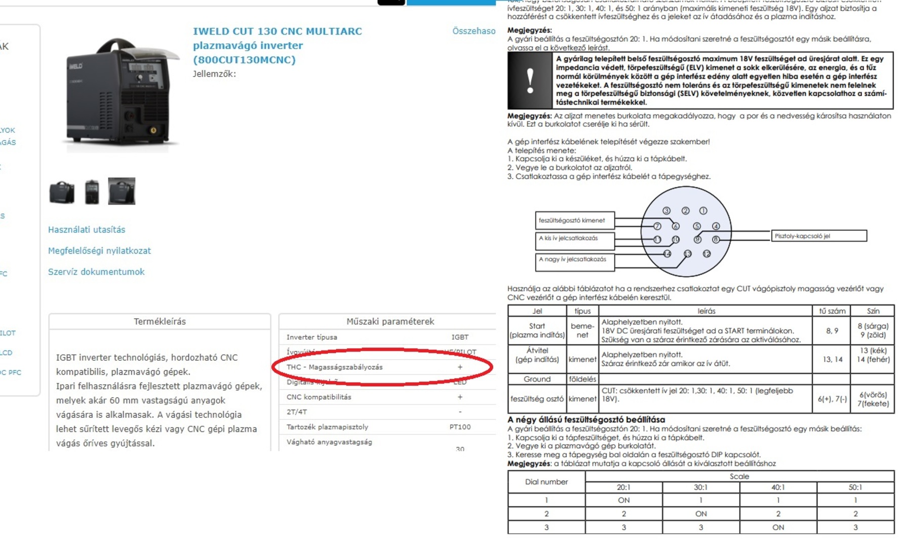

Kérdés, szerintetek tudom vadul hangzik- de uc analog bemenetre lehetne kötigélni plazmavágó fesz osztó utáni kimenetet- mármint ami illeszkedik hozzá értelemszerüen.
//Elvileg nem zajos//
THC kiváltás a cél, ha a gép tudja, meg ugye uc5441 et használnék uccnc vel- vagyis az már rég megvan, akkor nem vásárolgatnék ilyen-olyan külső eszközöket. /proma meg társai/
Vagy inkább csak a kis / nagy ív jelet adagoljam bemenet szinten és kész?![#conf]
Annyira köszi a válaszokat előre is![#worship]
Elég egyéni a magyar fordítás... [#falbav] Ha jól értelmezem, akkor benne van egy THC, csak rá kell kötni az 5441 bemeneteire. Van egy eredeti linked, hogy ne kelljen keresgetni? Elolvasnám a nem lefordított szöveget.
Egy feszültség osztó van benne mely 1:20, 1:30, 1:40, 1:50 osztást lehet kiválsztani.
Max: analóg kimenet 18V (1:20=360V)
Nincs beépített THC.
De akkor mi a 10-11 és a 13-14 láb?
j3cx5jtk6
Neked van szerintem is igazad dezsoe.
http://www.iweld.hu/index.php?p=termekreszlet&id=6280
Csak inkább kérdezek, hátha láttatok hasonlót.
Ott a használati utasitásra katt. nekem is az jön le, hogy 1:20 a gyári DIP kapcs és akkor max 18V de nem tom most mi.[#conf]
