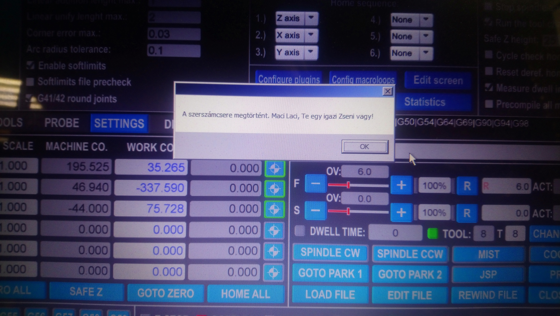

Újabb kérdésem lenne. Ezidáig úgy használtam marókat, hogy minden szerszám cseréné bemértem a munkadarab Z0-t, tehát a szerszámtár mindig nullán volt. Most a csekélyebb pontosságot igénylő munkadaraboknál ütközővel állítanám be a szerszámokat bemérés helyett. Így egyszer bemérem és némi megengedhető pontatlansággal legközelebb ugyanakkora kiállással tudom rögzíteni. ER 20 befogó van a maróorsón, tehát állandóan szerelni kell.
Úgy gondoltam, hogy ha meghívok egy szerszámot (M6 T1 H1 D1) és elküldöm egy adott pontba (Z50) akkor a gépi koordinátán látszani fog, hogy mondjuk 40 mm-el feljebb áll meg, mint a 0 szerszám hossznál. De nem mutat ilyen különbséget, mindenféle hosszúságú szerszámmal vagy szerszám nélkül is azonos ponton áll meg a gép. Próbáltam a "Stop spindle and wait for Ciclus Start" és a "Run the tool change macro" beállítással is, ahol átírtam a mozgást biztonságosra, mielőtt belemélyedek.
Minden esetben azonos az eredmény, figyelmen kívül hagyja a szerszámtárba írt (enter, mentés) hossz értékeket.
Fiktív szerszámokkal kísérleteztem 50, 60, 70, 80, 90 hosszal. Pedig még buzdít is a gép, hogy ne adjam fel[#nyes]!

Szia a helyes meghívás G43 G0 H1 D1 z10
Így az egyes szerszám 10mmre áll meg az anyag felett.
Ipari gépeken így működik, nem tudom uccnc is így kezeli e.
És a különbség a gépi kordináta rendszerben lesz látható. Az aktuális z10et fog mindig mutatni

Szia Pabló!
Fene megette az ostoba fejemet. Olyan régen nem használtam, hogy teljesen megfeledkeztem róla. Ez ciki.

Ennél már csak egy biztosabb van: G43 H1 és új sorba a G0 Z10, mert így biztos, hogy jó sorrendben hajtódik végre. A D-t ki lehet hagyni, az UCCNC nem használja.
(Gusztus dolga, de én nagyon nem szeretem, amikor egymásra vannak öntve az utasítások. Különösen nem, ha még a paramétereik is össze vannak kutyulva. Pl.: "Menjél vegyél olvass boltba regényt tojást." Ki lehet boncolni, hogy mi van odaírva, de mennyivel olvashatóbban is le lehetne ezt írni.)
