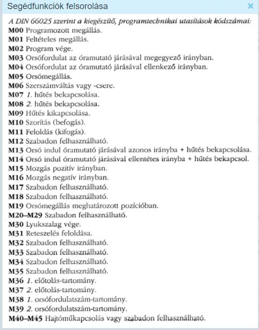

A szabvány a DIN 66025.2
Az ebben nem szereplő M-kódok álltalában a gépgyártó által definiáltak.
És igen, majd minden gépgyártó az M60-at paletta cseréhez használja.
Amit legutóbb láttam M-kód listát az M1255-ig volt használva

No de a linkedben is a palettahoz kapcsolódik az M60.
