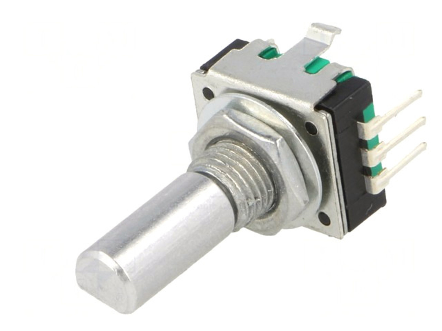

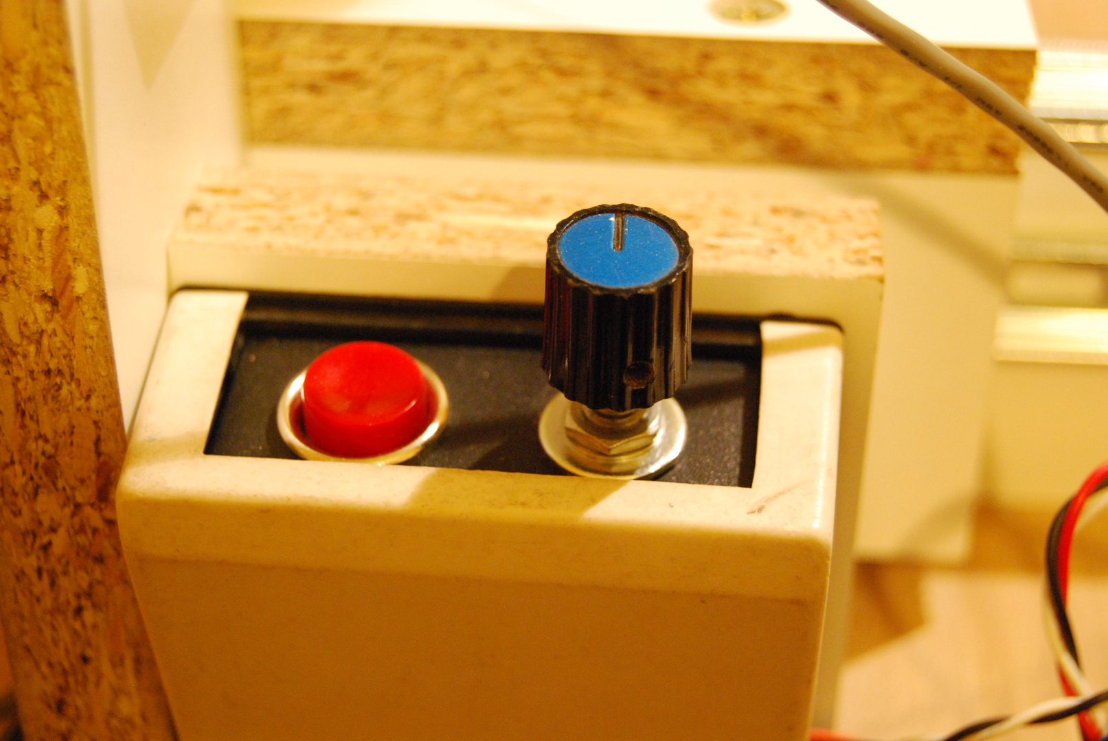

Van benne igazság, tapasztalatból mondom. :) Az öreg fagépemre pl. felkerült ideiglenesen egy ultragagyi rotary encoder valamikor 2014-ben, mert az volt kéznél. Azóta is rajta van és működik. (Az újabbakat már rendes tekertyűvel használom.)
Találtam fotót is. Koax hálózat dobozában lakik a vészstop gombbal együtt. :)

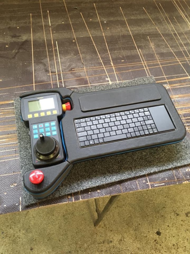

Svejk te láttad a gépet,  4,5m hosszú csak a rádiós billentyű a nyerő.
Akkor rádiós MPG...
A billentyűt elüti az ember, leragad a gomb a beszorul forgácstól, stb...
Én még marót  vagy fúrót nem koptattam el, mindig hamarabb eltörtem. :(
Amióta MPG-t használok nőttek a szerszámok életesélyei.
Persze láttam.
Ha középről indítod a spirálzsinóros MPG-t simánn elér a két végére.
Autotec1
pont van egy eladó kézivezérlőm
Barna Tamás
Ez valami drága cuccnak tünik

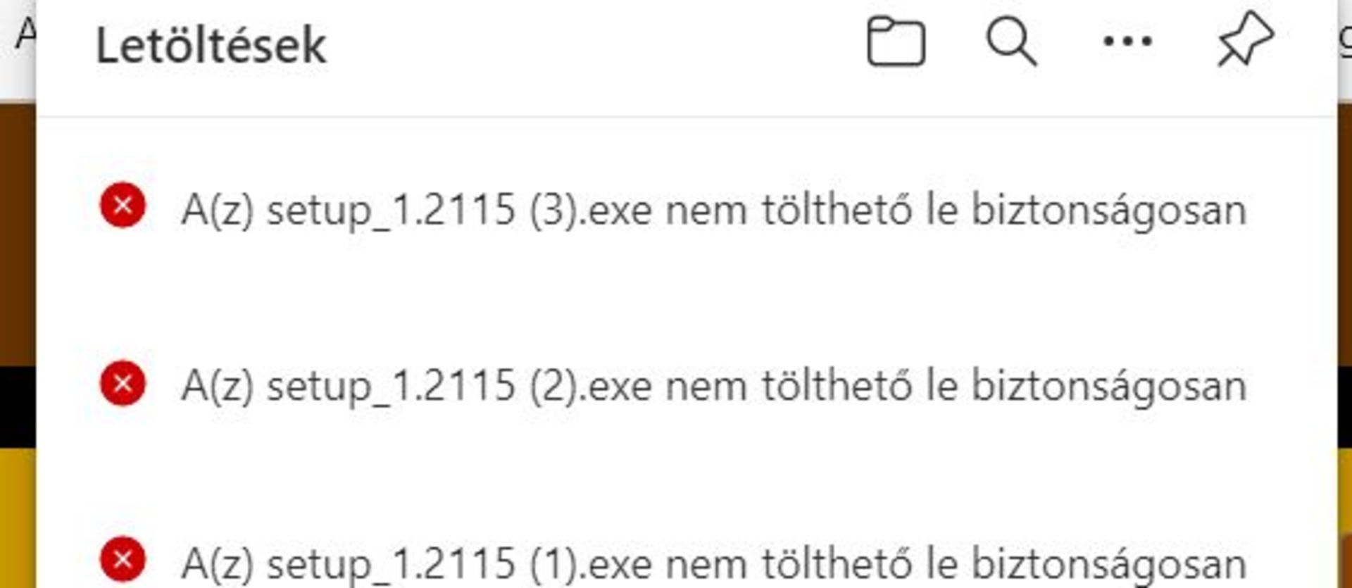

Valamiért nem tudom letölteni.
Próbáld meg így.
(A szokásos: biztonságos oldalról nem biztonságos link. Majd legközelebb már jól teszem fel.)
Miki2
Köszönöm, már rendben letöltődött.
