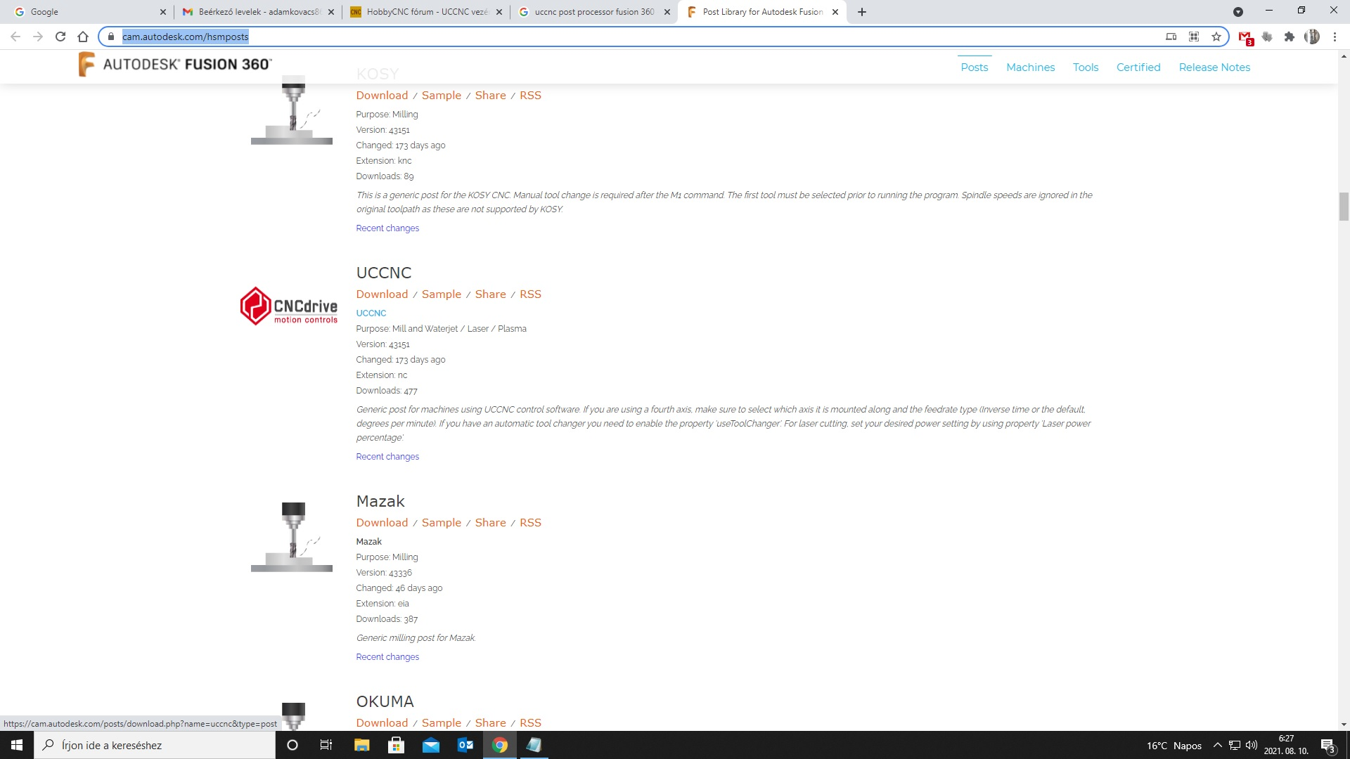

én az elejétől kezdve a Fusion post library-ból letölthető UCCNC posztprocit használom és eddig még nem volt vele gond.
Illetve a múltkor nekem is ezt csinálta, de újraindítás után már nem volt gond.
gcu93g9if
és változtattál valamit a post processor beállításoknál? Vagy mindent hagytál az alap beállításon?
Semmit, nekem teljesen frankó.

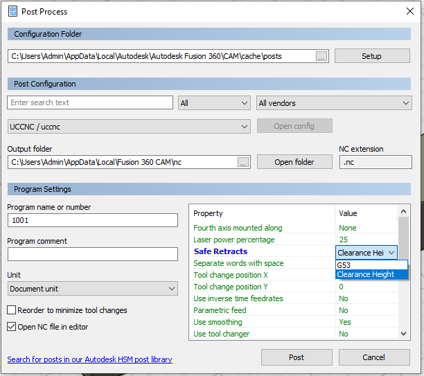

Clearance height? ott a legjobb emlékeim szerint lehet az hogy g53 vagy g28 legyen vagy egyáltalán legyen e.
Aspire jol megcsinálja igen az azonnal megemeli és utána megy ide oda és a végén is folemeli..
gcu93g9if
mach3 post processzornál igen, G53 vagy G28 vagy "Clearance height".
uccnc post processornál G53 illetve "Clearance height" a választható lehetőség.
Szerintem nálam itt volt a probléma, hogy G28 vagy G53 volt kiválasztva amikor próbálgattam, aspire meg szerintem úgy generál mintha itt a "Clearance height" lenne kiválasztva.
Ha jól gondolom akkor a sima "Clearance height" kiválasztása esetén az érték az lesz mint ami meg van adva a setup-ban a "Clearance height"-nál.

Gondolom ezt használod?
gcu93g9if
