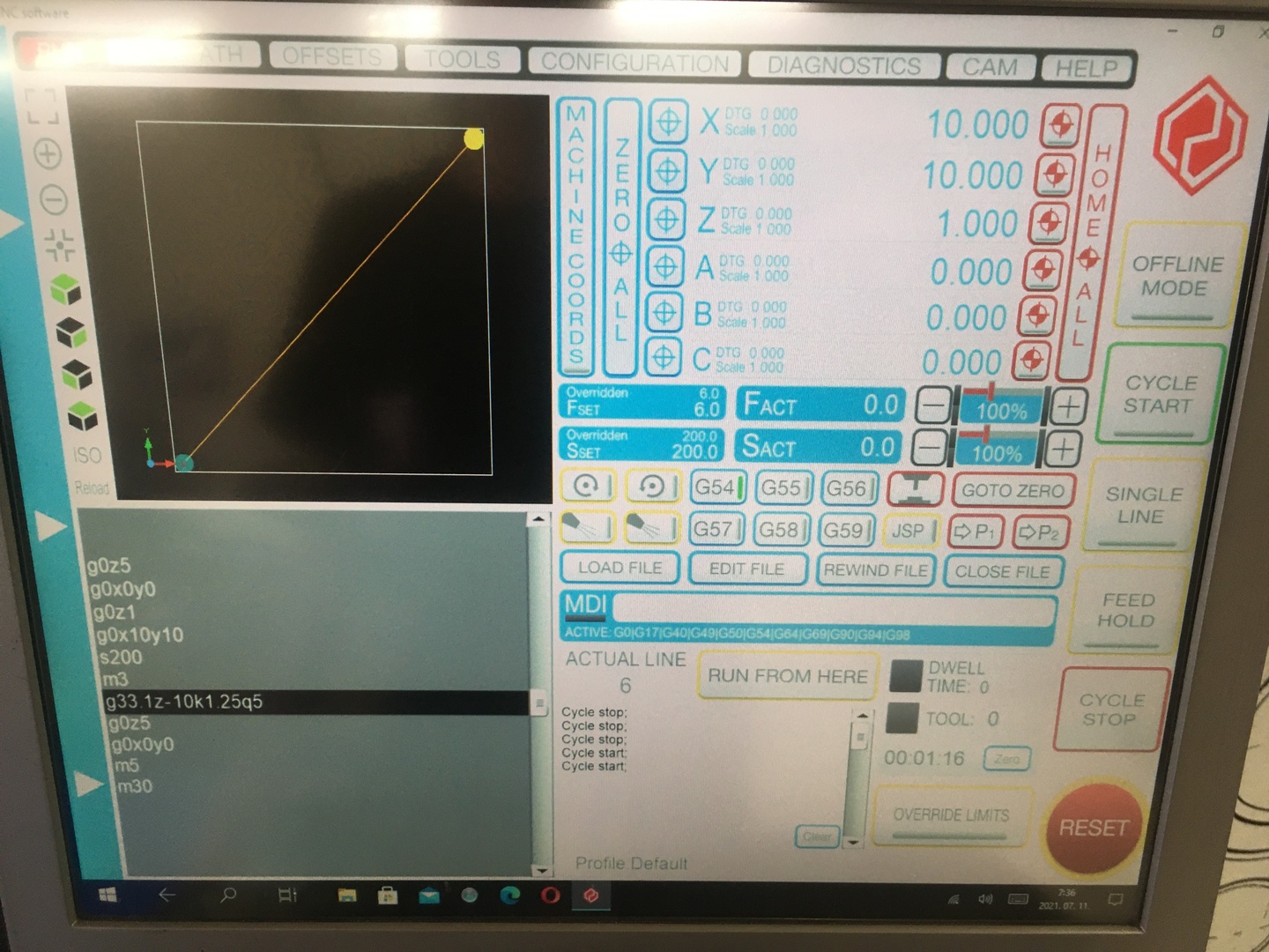

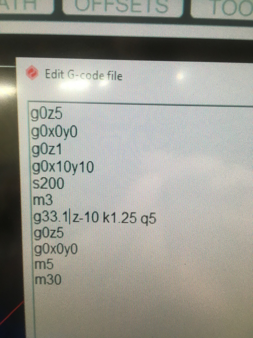

Most jutottam hozzá, hogy kipróbáljam: működik rendesen ez is. Az alábbi kóddal teszteltem:
G0 Z5
G0 X0 Y0
G0 Z1
G0 X10 Y10
S200
M3
G33.1 Z-10 K1.25 Q5
G0 Z5
G0 X0 Y0
M5
M30
Z1-ről indul Z-10-re, amit 3 lépésben fog végrehajtani, mivel Q5 mm-t mehet egyszerre. A menetemelkedés K1.25 mm/fordulat.

Szia
Hasonlót írtam én is
De ezzel el sem indul , vár az indexjelre
Viszon m3-m4 felcserélésével vagy m33.1-2 cserével elindul de nem áll meg z-10 nél
És csak vészstopra áll meg
