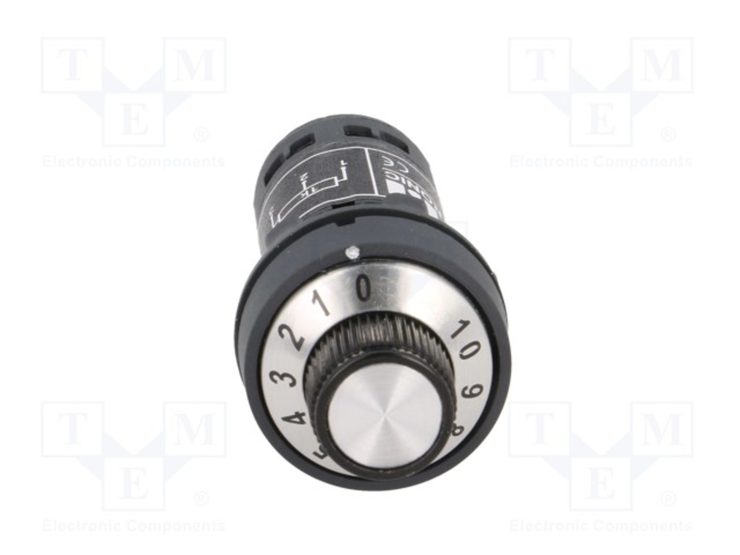

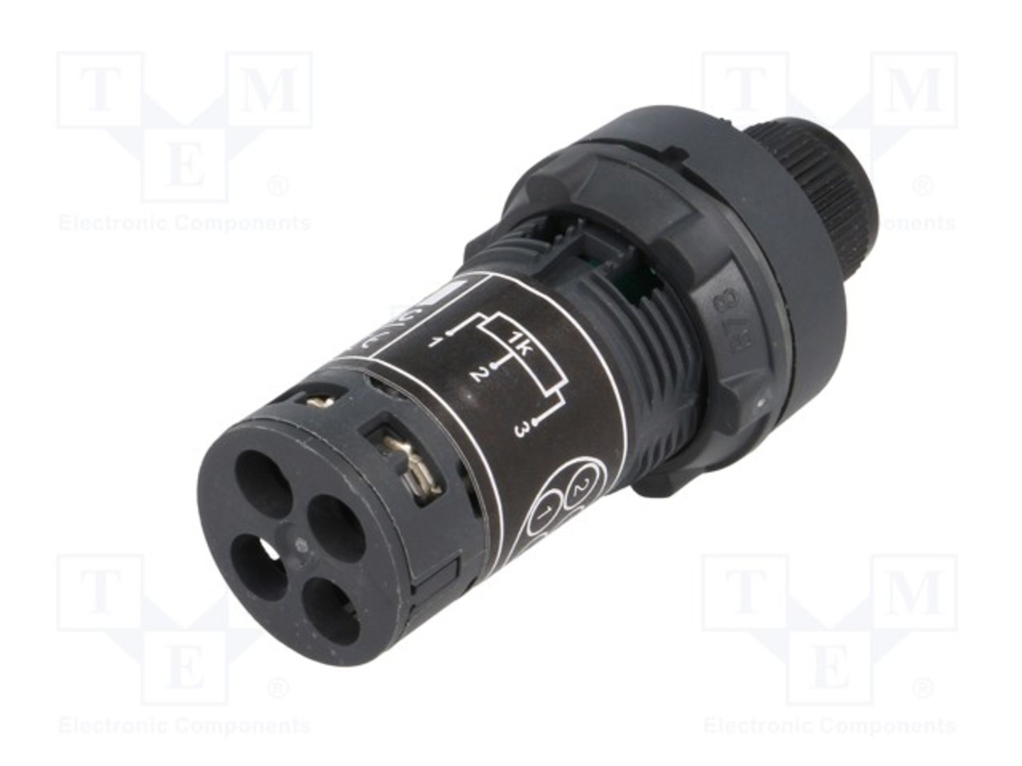

hello

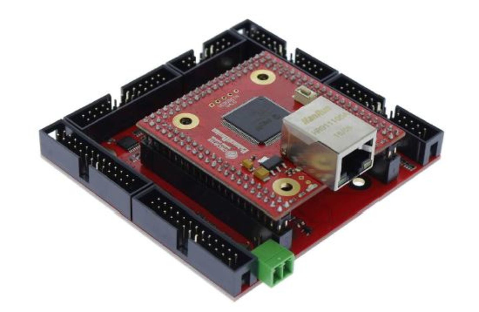

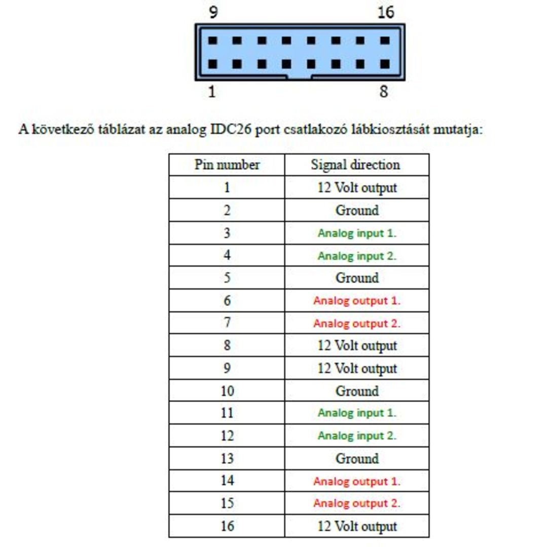

UC300-hoz szeretném ezt bekötni hogy az előtolás sebességét tudjam vele szabályozni. Tudna valaki segíteni, mit hova? :D
1 - ground, 2 - analog input, 3 - +12V.
Milyen értékű a potméter?
gcu93g9if
bekötöötem, működik.
Annyi hogy a skálán 1,5-től 6,5 között változik az előtolás értéke. 1,5 alatt már 0% és 6,5-nél már 100%
Ellenállása: 1kΩ
Az 1k elég határeset, jobb lenne kicsit nagyobb, 2k2 környéke, de ettől még jók kéne szabályozzon. A poti lehet elkopva, ki kéne mérned műszerrel. (Természetesen kikötve az UC300-ról.)
gcu93g9if
újként már el lenne kopva?
Ezt innen nem tudom megmondani, de azt tudom, hogy jó potival végig lehet szabályozni a csúszka teljes hosszán.

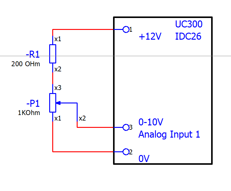

Csak az 1K potméter bekötésével a következőket éred el:
Lineális a potméter amit vettél:
1:1,2V
2:2,4V
3:3,6V
4:4,8V
5:6V
6:7,2V
7:8,4V
8:9,6V  Itt már szinte teljesen kimerítetted a 0-10V szabályzást.
9:10,8V Túlcsordult [#eplus2]
10:12V
A mellékelt rajzal viszont 0-10 skáláig 0-10V kapsz a bemeneten. [#integet2]
Ez igaz?
Nem értem miért néz ki így a bemenet?
Honnan bányásztad ezt a rajzot? [#nemtudom]
