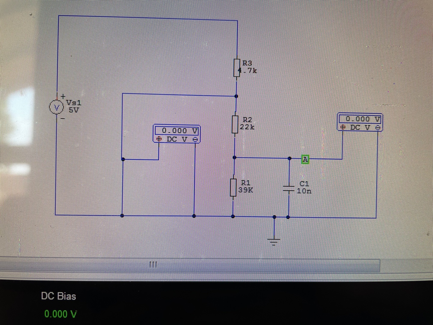

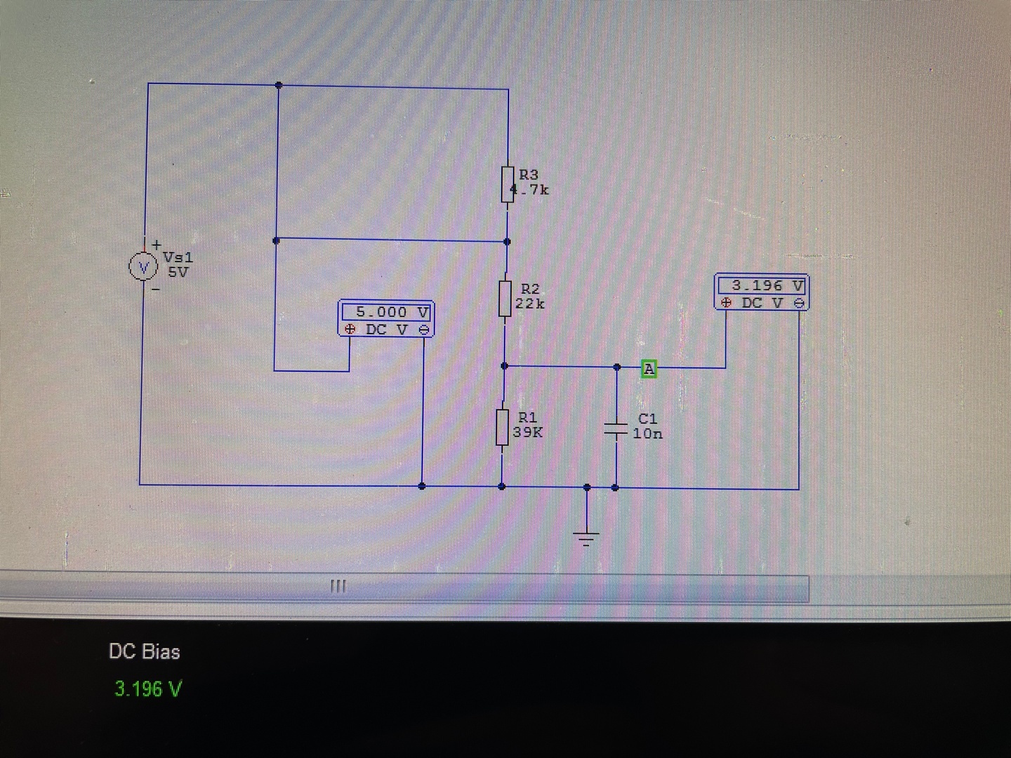

Ez a kapcsolás az 5V / 3.3V belső UC300 illesztő.
Szimulálció képeken. [#vigyor0]

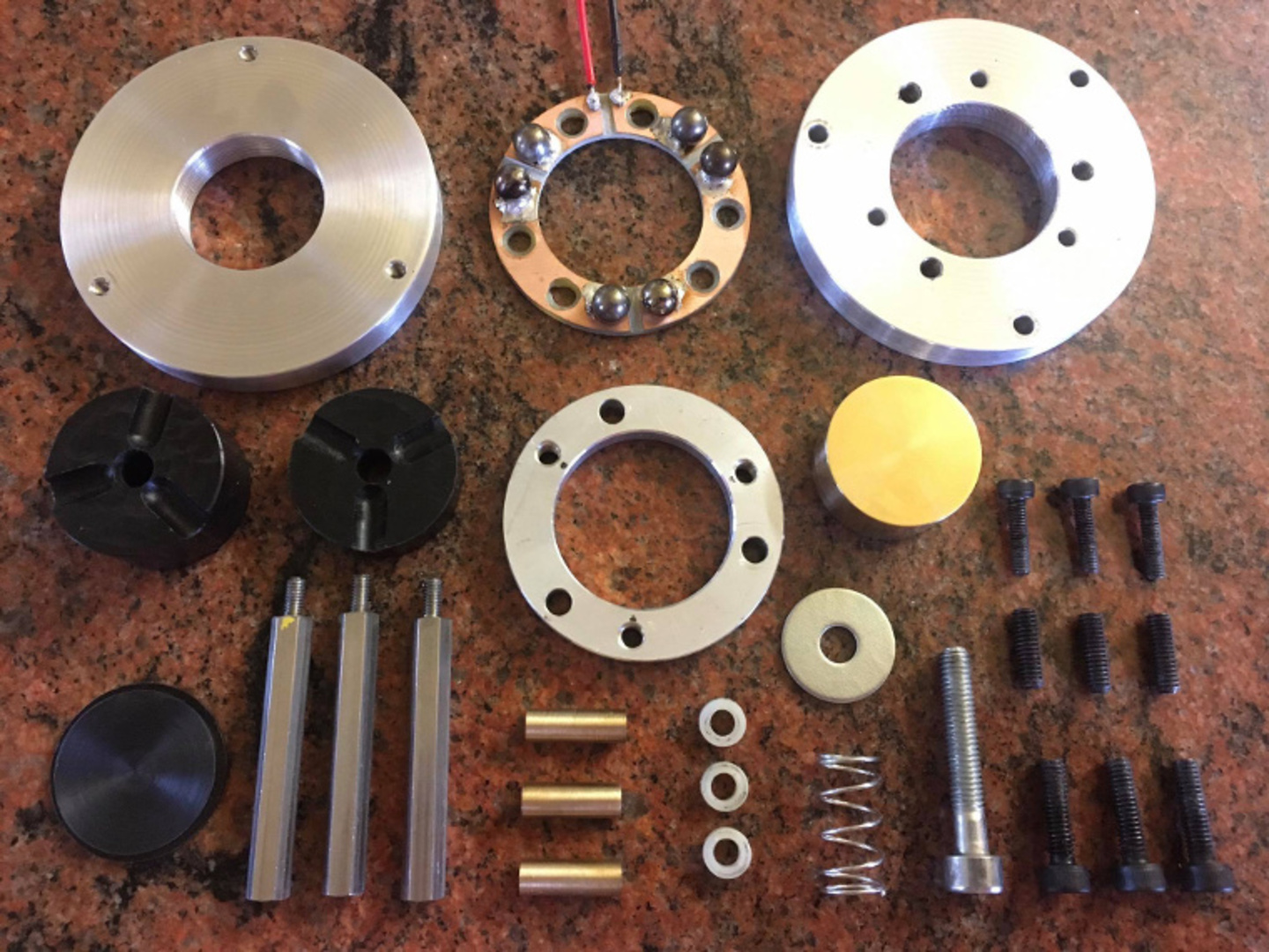

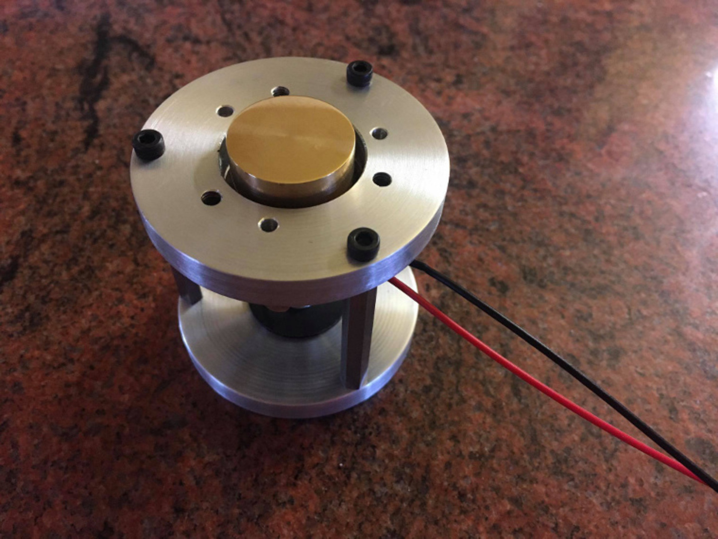

Üdv, Uccnc/Szerszámhossz beméréssel kapcsolatban szeretnék egy kicsit okosodni. Elkészítettem a héten egy szerszámhossz bemérő készüléket (prototípust). Mivel még sosem használtam ilyet szeretnék némi infót kérni a használatához, illetve a makró alakításához. Jelenleg odáig sikerült eljutnom, hogy fix pozícióba felszereltem a bemérőt, a M31 makróban engedélyeztem az XY mozgást. Beállítottam a XY koordinátákat. Bemérési távokat, sebességeket. Illetve a végén visszaáll a kiindulási pontba. Ez szépen le is fut, ezredes ismétlési pontossággal. A további lépésekben szeretnék kérni egy kis segítséget.
A golyók és "küllők" rozsdamentes anyagból vannak?
őrülT-Tudós
A küllők sárgarézből készültek. A golyók szerintem nem rozsdamentesek, ilyet találtam itthon hirtelen. Ez a darab tanulási céllal készült. A következő darabot már pormentesen zártra szeretném.
Úgy néz ki mintha forrasztva lenne. Rozsdamentest nem lehet forrasztani.
Ezzel oldal irányú mérést is tudsz ügye?
Kicsit jobban körbefotóznád?
Köszi!
őrülT-Tudós
Igen azt is érzékeli.  Bár én azért készítettem ezt a verziót mert kis átalakítással már lehet munkadarab bemérőt is csinálni belőle. Egyébként szinte ugyan az a konstrukció amit szinte mindenki csinál a neten. Egy pici eltérés azért van, én tettem bele 3 hernyó csavart, így elég pontosan be tudtam állítani a tapintó felület síkját.

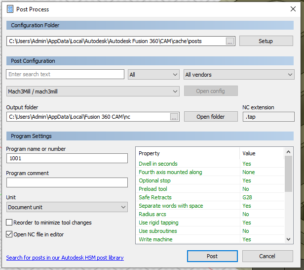

Üdv. Eddig a Fuson360-at csak rajzolásokhoz, tervezésekhez használtam, végüli a G kódot nem onnan generáltam. Pár napja viszont generáltam vele G kódot és furcsán viselkedett a gép.
Miután elindítottam a marást, ott ahol épp volt a gép lement Z0-ra, majd utána ment a 0 pontra. Miután vége lett a marásnak, úgyanúgy a ciklus végén lement Z0-ra, majd onnan ment újra a 0 pontra.
Mivel én az anyag alsó pontját veszem 0-nak, így elég kellemetlen, vectric-el generált kóddal nincs ilyen probléma.
Fusion-ban kód generálásnál ezt a mach3 posztprocesszorral csinálja, ha uccnc-t választom ki amint indítom a programot lemegy z0 alá, belevágja a szerszámot az asztalba...
Kell itt valamit állítani? Vagy mi lehet a gond?
A g-kód eleje-vége hasznosabb lenne, mint a beállító ablak az opciók felével. :) Nem használok Fusion-t, de ami kódot láttam, abban gépi nullára megy a munka elején és végén. (A rendesen home-olt gépeknél a gépi Z0 a felső végállás szokott lenni.) Nézd meg, hogy ki lehet-e kapcsolni ezeket a mozgásokat. Akár lehet, akár nem, egészen biztos, hogy be lehet állítani, hogy hova parkoljon a gép.
