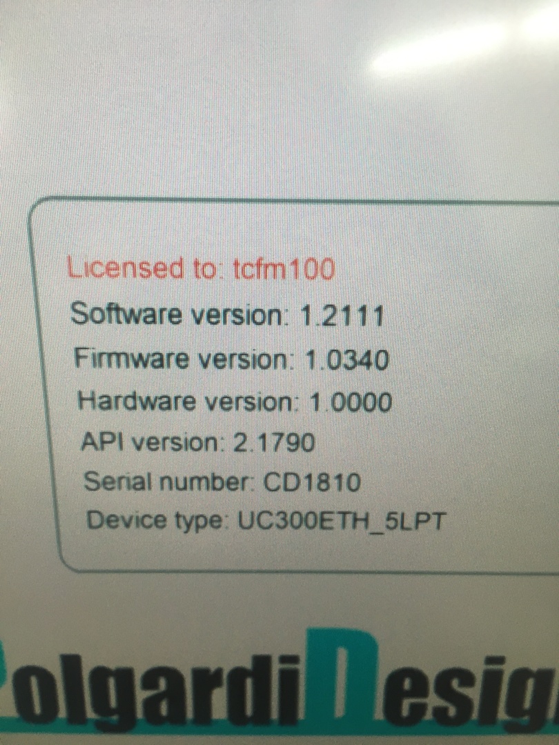

Most találtam meg a videót, amit küldtél (elbújt a spam mappában). Minden jeled megvan, nem tudom, hogy miért nem akar menni. Nem írtál még verziószámot (help/about oldalon).

A verziószámot holnap megnézem
Nem lehet nagyon elavult (tavaly vettem)

A verziószám az UCCNC verziója, amit a help/about oldalon találsz.
