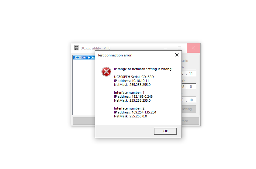

fvmbs7r7e
Ezt a hibaát kaptam win 10 alatt...
Win hétnél nincs semmi kapcsolat.

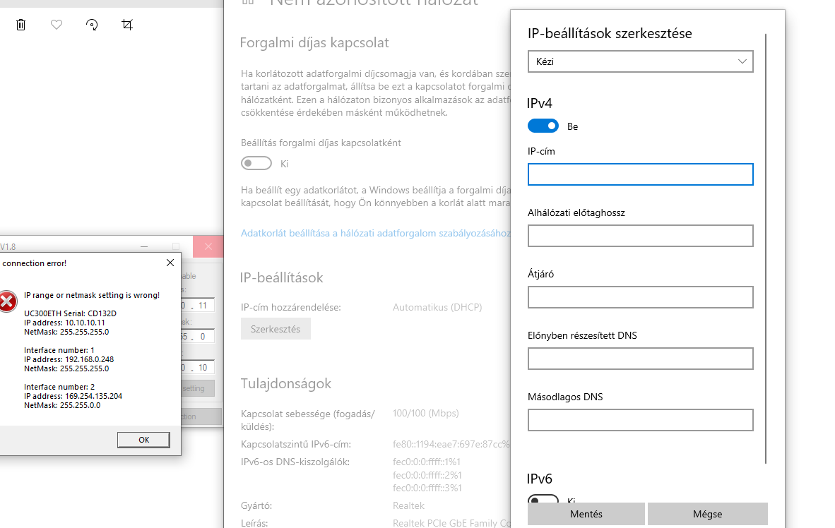

Itt kell baállítani?[#conf]
Van egy wifid, amivel eléred a netet és van egy hálókártyád, ami megy az UC300-hoz? Ha igen, akkor a hálókártyádat be kell állítani pl. IP 10.10.10.10 / maszk 255.255.255.0 címre és menni fog.
Csak arra figyelj, hogy melyik kártyát állítod: a wifit hagyd békén, a vezetékest állítsd.

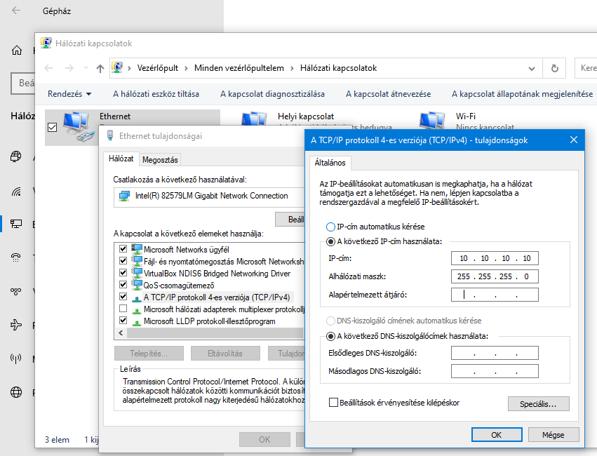

fvmbs7r7e
Én csak ezeket abeállításokat talaltam amit a képen küldtem de oda még kell pár dolog nem elég az ip meg a maszk
Igen, ebben a fos gépházban csak kretén beállítások vannak. Hálózat / Ethernet oldalon jobbra (vagy lent) adapterbeállítások módosítása, kiválasztod a kártyát (talán helyi hálózat), tulajdonságok, IPv4, tulajdonságok.
fvmbs7r7e
Nagy nehezzen jó lett a win 10 most már csak azt kellen kitalalni hogy mi legyen az új gépen win 7 vagy 10..

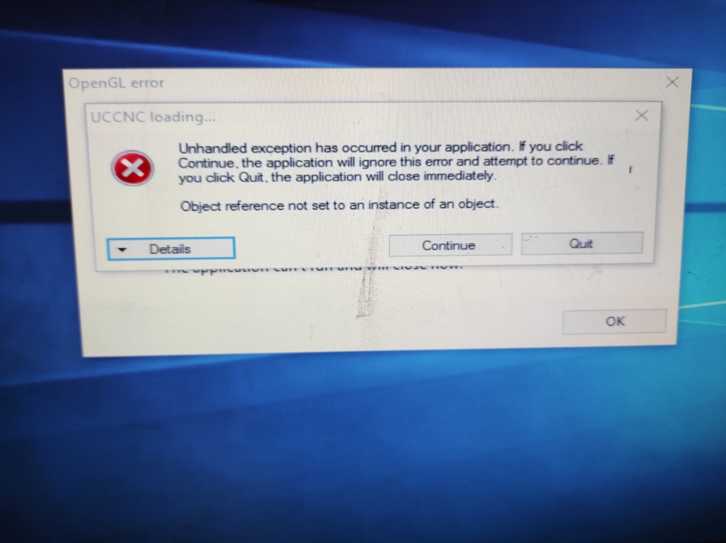

fvmbs7r7e
Na raktam rá 10-et erre ezt nyomja nekem !![#wilting]
Telepíts rendes videókártya illesztőprogramot, mert anélkül nem fog menni. (Rendes alatt értem, hogy a gyártótól letöltött, hozzávaló cuccot, nem azt, amit a Windows telepít.)
fvmbs7r7e
Videókártya az integralt intel 82945g express,ez egy kis gyagyi gép, az baj hogy ez fér csak el a cnc gép hazaba nincs is bővítőhely az alaplapon a videókártyának.De ilyen baja nem volt az xp alatt,,,
Attól még, hogy integrált, szokott hozzá illesztőprogram létezni. Nézd meg az alaplap gyártó honlapján. A Windows driver csak arra jó általában, hogy a Windows megjelenjen és elinduljon. Az UCCNC használja a videókártya teljesítményét, de ahhoz el is kell tudnia érni.
fvmbs7r7e
Köszönöm a segítseget egy win 7 re való driver segített neki
