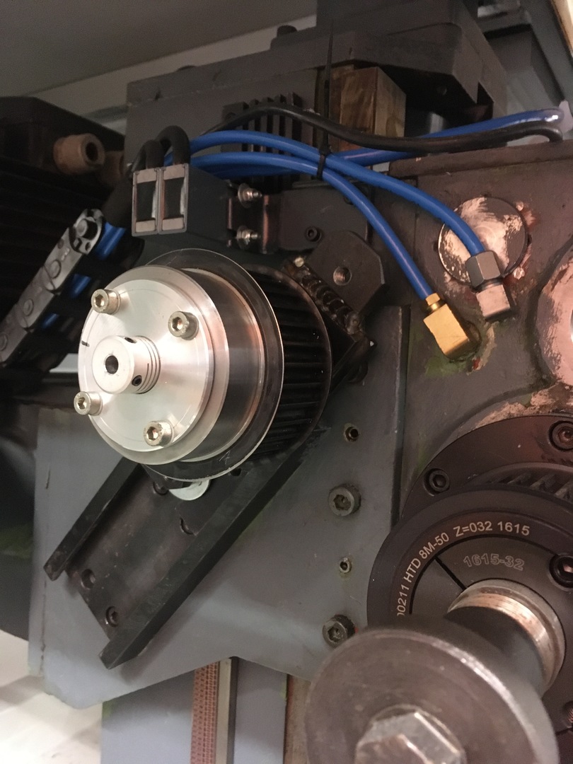

sziasztok
köszönöm a segítséget egy AMT103-as enkóderrel 100-as felbontással megoldódott részben a probléma
- pontos lett a fordulatszám mindkét sebességfokozatban.

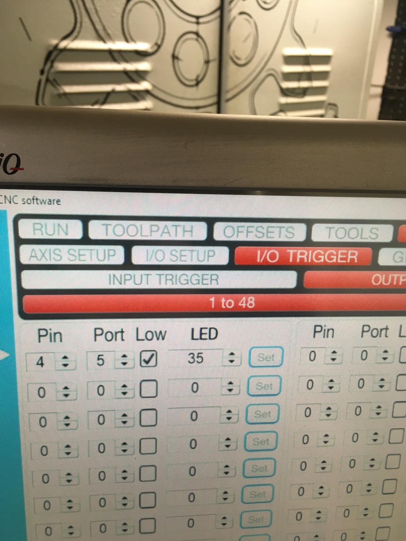

Autotec1
Az index jel bemenetét szeretném alcsonyról magasra ( vagy fordítva)
Átállítani
Poblémám hogy hiába fogadtatom el enterrel
A mentés után törlődik
Mit csinálok rosszul?
Port-ból csak kettő van ha jól tudom: 1 és 2 :)
Az index jelnek nem lehet polaritást megadni, mert nem lényeges. Az output trigger beállításoknál pedig végképp nem. Az 5-ös port 4-es lába bemenet, ezért nem tudod megadni kimenetként.
Van az 5 is, csak megfelelő mozgásvezérlő kell hozzá: pl. UC300ETH_5LPT. :)
Autotec1
Az index jel szerintem bejövő jel
