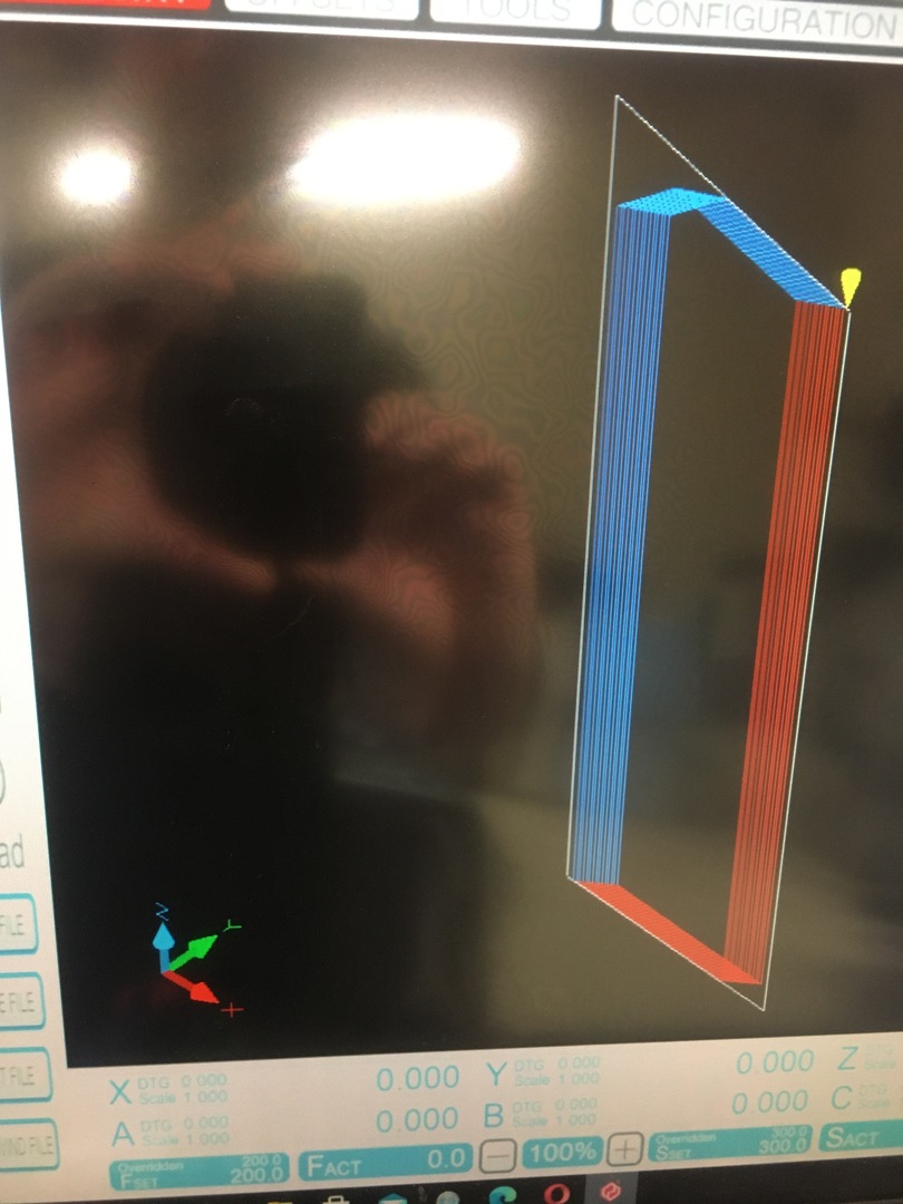

Autotec1
Mivel egy mini horizontom van ezért nagyon zavaró a szerszámút nézőben, hogy az irányok függőleges z tengelyt mutat
Megváltoztatható hogy vízszintes legyen?
Ez a nézet nem jó?

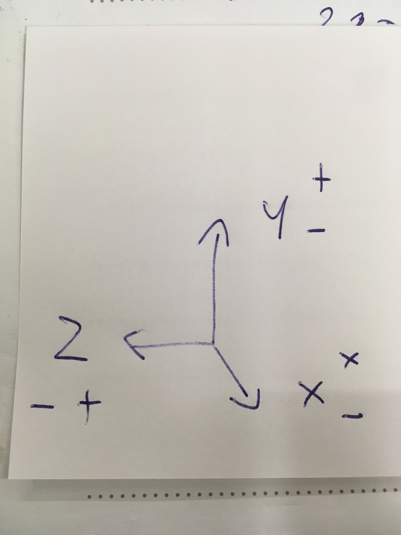

Autotec1
Nekem így is a tükörképe( iso felett a második)

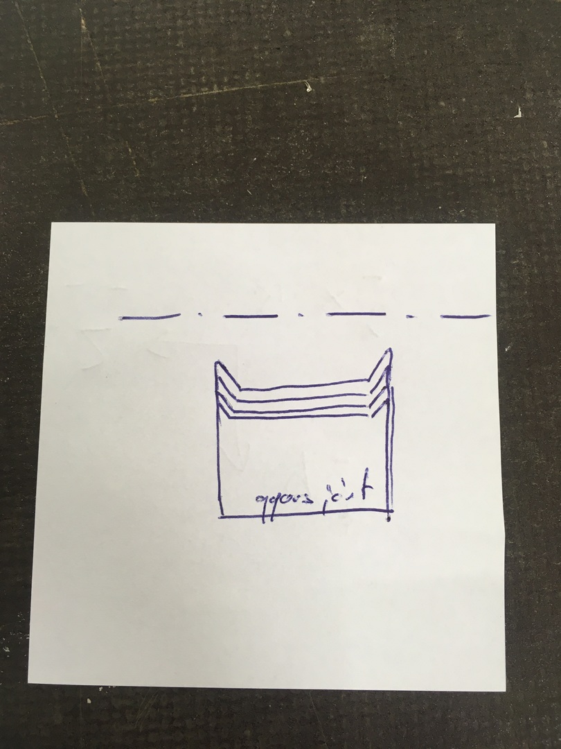

Viszont van egy sokkal nagyobb probléma
A letöréseket fordítva csinálja
Tehát nem letörést készít hanem egy szép zárt menetet
A menet kezdőpontján nem a menet magátmérőjére megy le és onnan
Kifele készít egy letörést (az aktuális fogásmélység fügvényében)
Hanem a tényleges menetátmérőtől megy befelé
A képen a helyes szerszámút

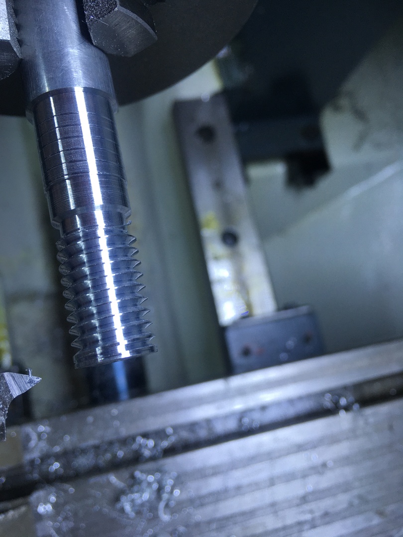

Autotec1
Ilyen a kész menet
Csak nincs sarkalás
És nem megy rá anya
Autotec1
Próbáltam negatív előjeleket de csak az i nél értelmezi
zt2c4wh9
A külső belső menet az I előjelével állítható.
A Linuxcnc oldala talán jobban elmagyarázza mint a mi dokumentációnk: https://linuxcnc.org/docs/2.6/html/gcode/gcode.html#sec:G76-Threading-Canned
"Viszont van egy sokkal nagyobb probléma
A letöréseket fordítva csinálja"
A G76 nem készít letöréseket, így nem csinálhatja fordítva sem. Ezt neked kel hozzá adni.
A G76 mondatban megadott szögek menetprofil eltolására szolgál illetve a kilépő oldalon milyen szögben emelje ki a szerszámot. A Kezdő oldalon is meglehet adni általában egy plusz belépési szöget. Nem tudom, hogy az UCCNC ezt ismeri e.
