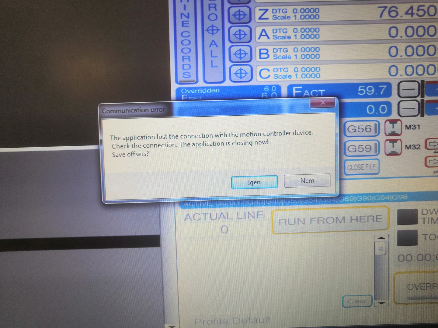

Mi lehet az oka, hogy ha be van kötve a potméter akkor ezt a hibaüzenetet dobja be akkor amikor a végállás kapcsolóra áll a gép home-oláskor.
Utána csak az UC300 ki-be kapcsolása után hajlandó komunikálni a géppel.
Ha lekötöm a potmétert akkor nem csinálja soha.

A potméter nem jól van bekötve vagy valamihez hozzáér. Gyakorlatilag lelövöd a tápot az UC300-on, azért szakad le.

én is erre gondoltam, de úgy kötöttem be ahogy írtad. Illetve miért csak akkor szakad meg a kapcsolat amikor végállás kapcsolóra áll?
Valami valahol összeér, aminek nem kéne. Gondolom, hogy amikor a végállás jelez, akkor köti össze azokat, amiket nem kéne. Ezt így messziről nem tudom kitalálni: a helyszínen, műszerrel a kézben lehet megtalálni a hibát.
lari
Megtaláltam, köszönöm!
