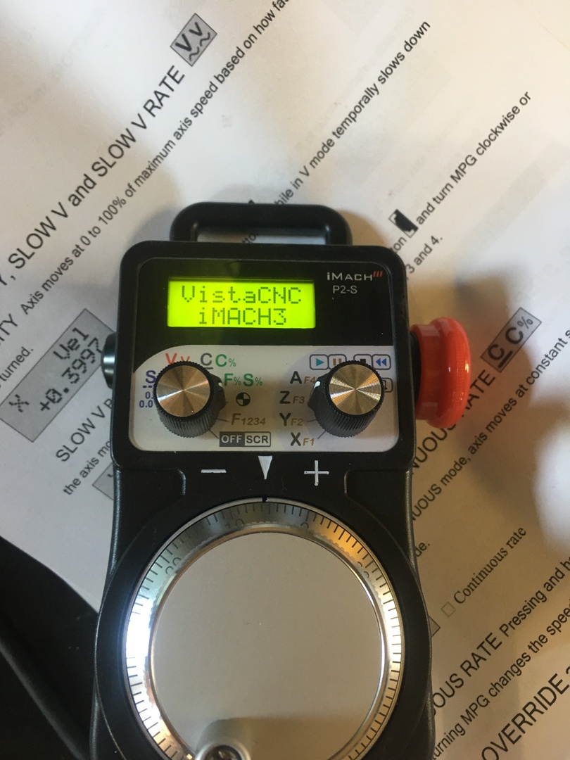

Használ valaki ilyen kézivezérlőt, lenne néhány kérdésem

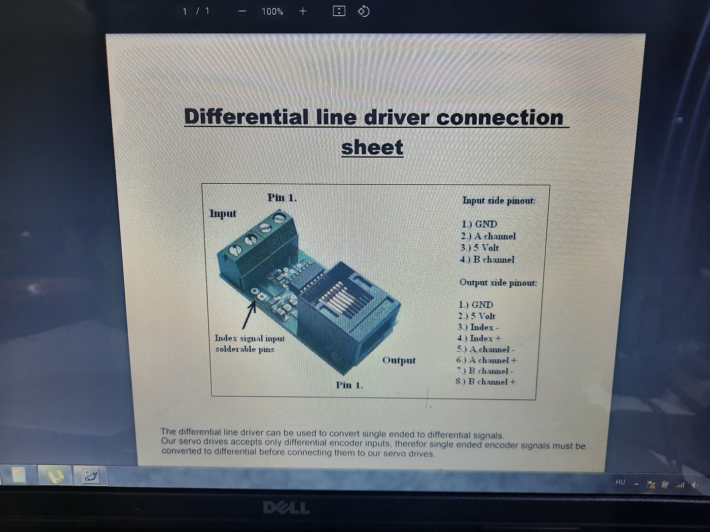

A Cnc drive oldaláról van mind a két kép.Csak nem tudom melyik a helyes bekötés,vagy mindegy?
Az első kép nem jelöli az index csatornát. A második kép a helyes, szerintem, ha az RJ-45 különbségeire gondolsz. (Egyébként mindegy, mert legfeljebb mindkét jel negálva lesz.)
István83
Köszönöm a gyors választ.
A negált jelek forditott kiosztására gondoltam igen.
