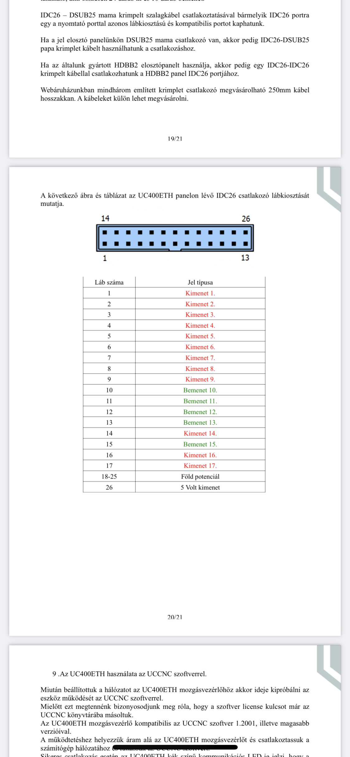

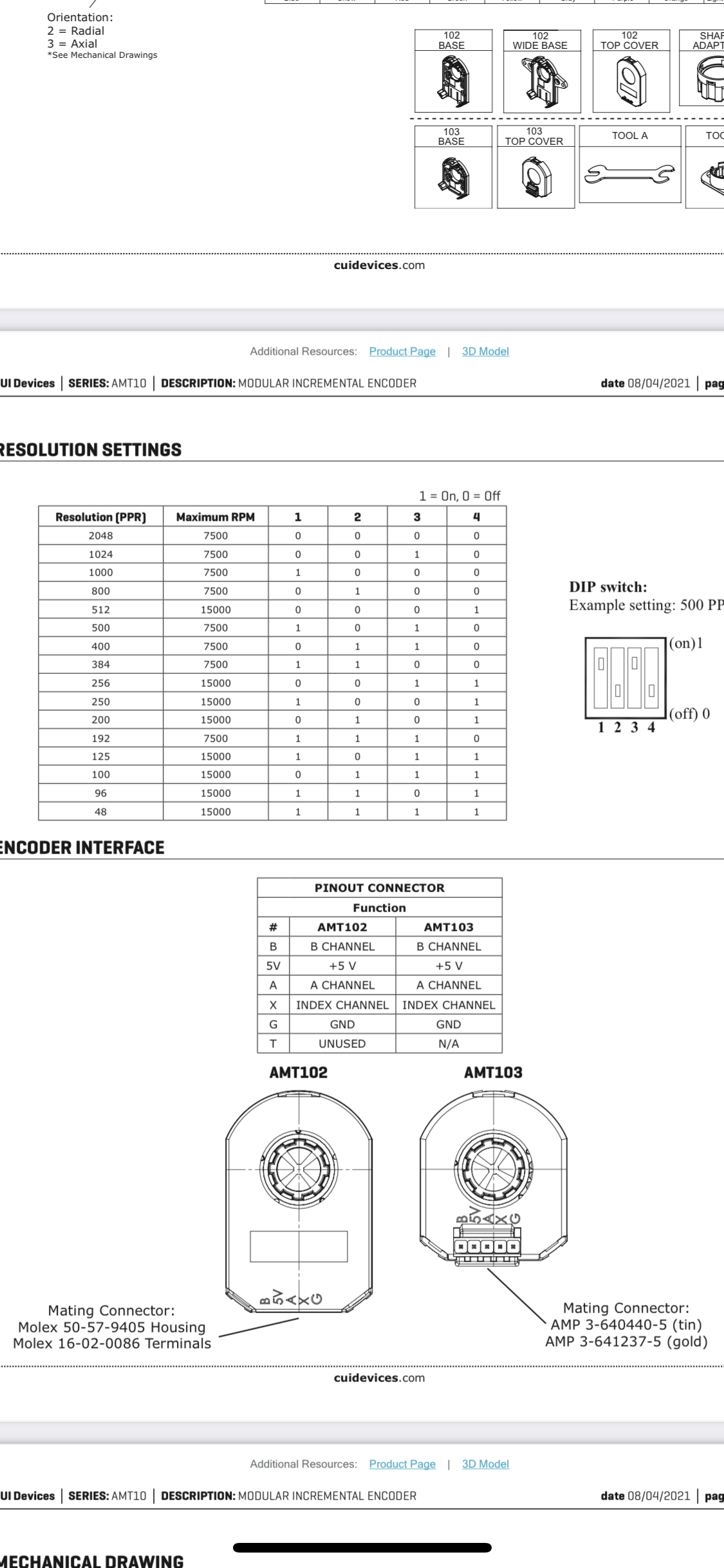

Segítsèget szeretnèk kèrni , mûködnek a tengelyek az esztergàn amit èpítek , de az AMT102 encodert nem tudom illeszteni az UC400-hoz . A 2-es port 10 11 12-es bemenetet hasznàlom direktbe meg az 5v-os tàpjàt .
Nem csinàl semmit .
Akinek esetleg van mûködô uccnc-je fôorsó encoderrel , irjon hogy mi a megoldàs . Elôre is köszi .
Ha a legkisebb felbontásra állítod az enkódert és finoman forgatod kézzel, akkor milyen feszültségszinteket tudsz mérni az A vagy B jeleken, miközben az UC400-ra is rá van kötve?
Barna Tamás
Működik én ..sztam el, a groun egyel arréb volt.
Csinálja köszi [#nevetes1]
Oké, előfordul. Vannak tapasztalataim... :D
Bocs
