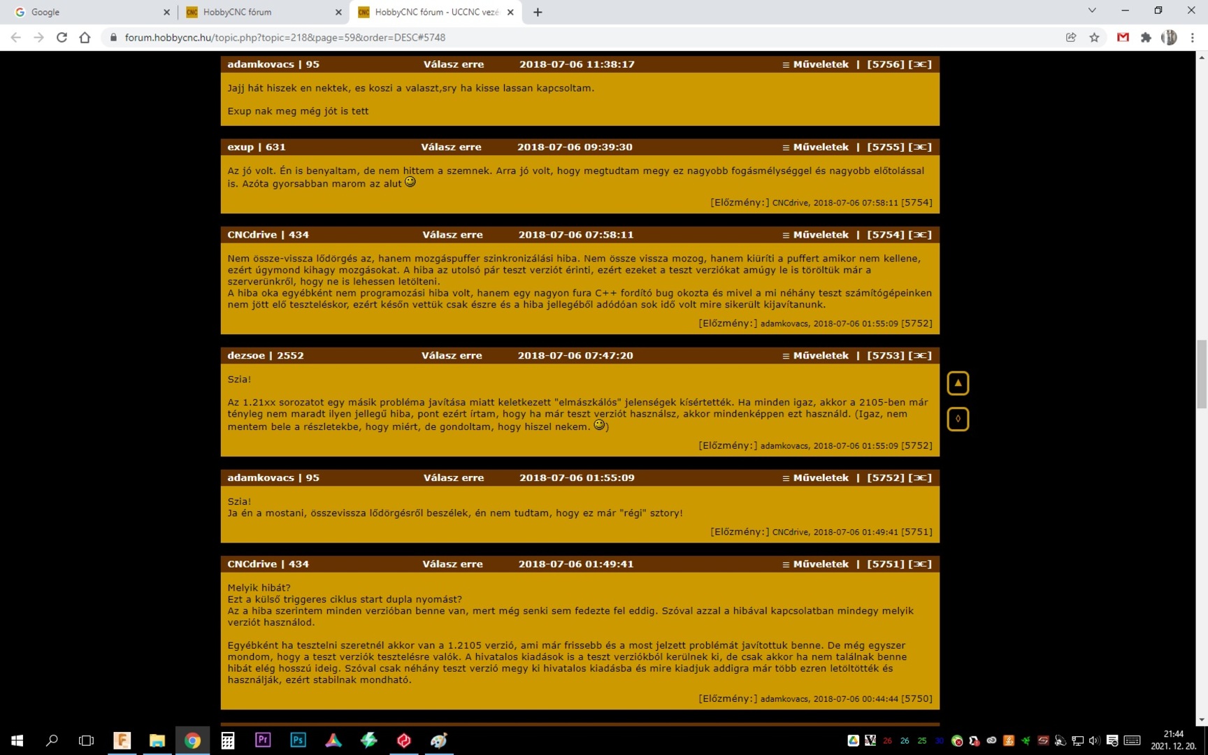

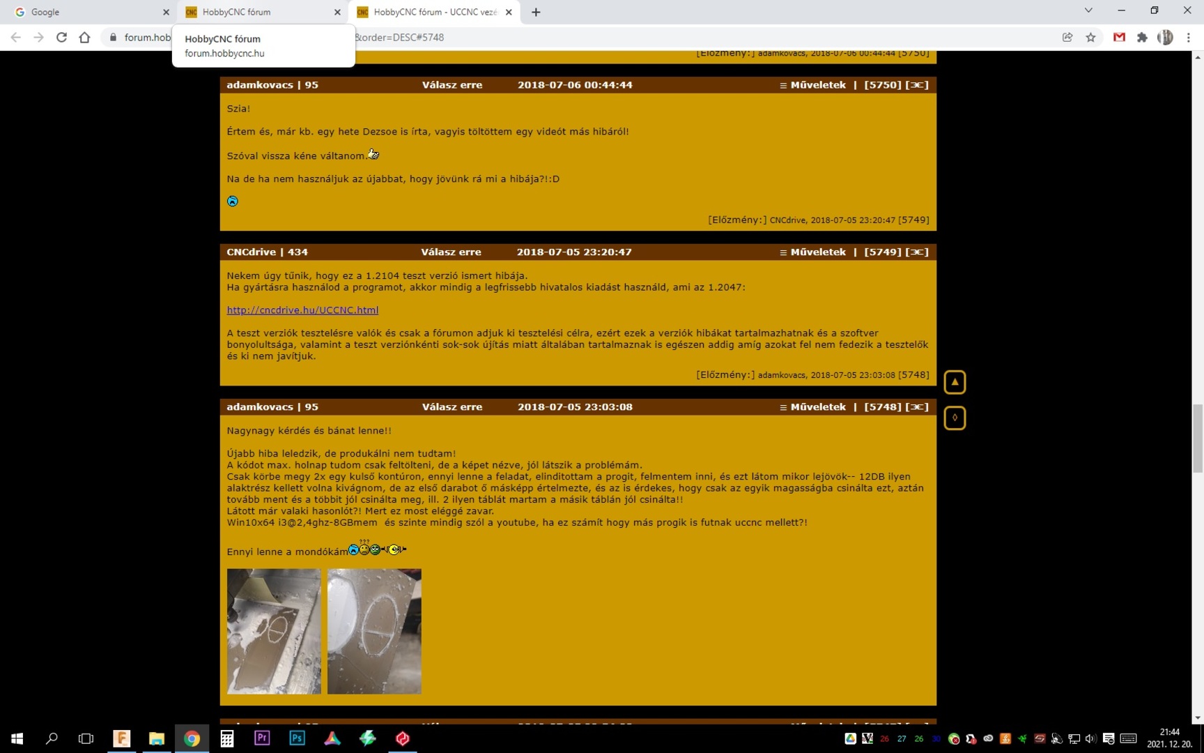

Szia! nekem 3 éve volt ilyesmi- azóta sose csinálta, képeket nézd.
[#wow1]
exupnak még jót is tett[#guluszem1]
