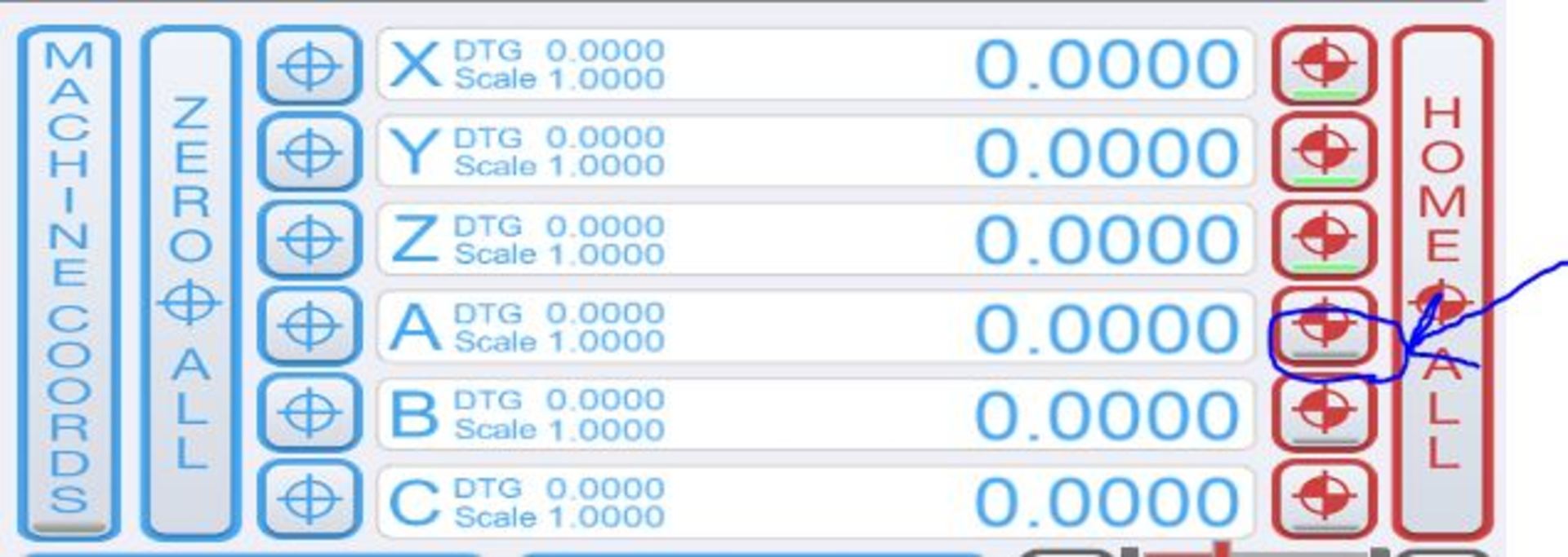

Olyan kérdésem lenne, hogy:
Ha rámegyek, hogy "Home ALL" rendben lezajlik a folyamat, X Y Z tengelynél zöldre is vált a kis ikon. Viszont az A tengelynél(Y szolga tengelye) nem lesz zöld a kis ikon(csak ha rákattintok kézzel miután beállt a home pozicióba)
Ugye ez azért gond mert ha mind a 4 tengely "zöld" akkor fog működni a "probe".
Van erre valami trükk, hogy automatikusan menjen a dolog?

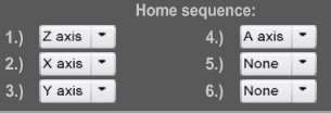

A general settings oldalon ott van a home sequence, ami a tengelyek home-olási sorrendjét határozza meg. (Lásd kézikönyv, 3.6 Általános beállítások. [#nezze] [#vigyor2])
gcu93g9if
de a sorrend jó, csak az "A" szolga(slave) tengelynél az ott nem lesz zöld. Pedig az "A" tengely is beáll "home" pozícióba helyesen.
"Gyárilag" csak a Z, X, Y van beállítva. Vedd fel negyediknek az A-t.
gcu93g9if
köszönöm. holnap kipróbálom :)

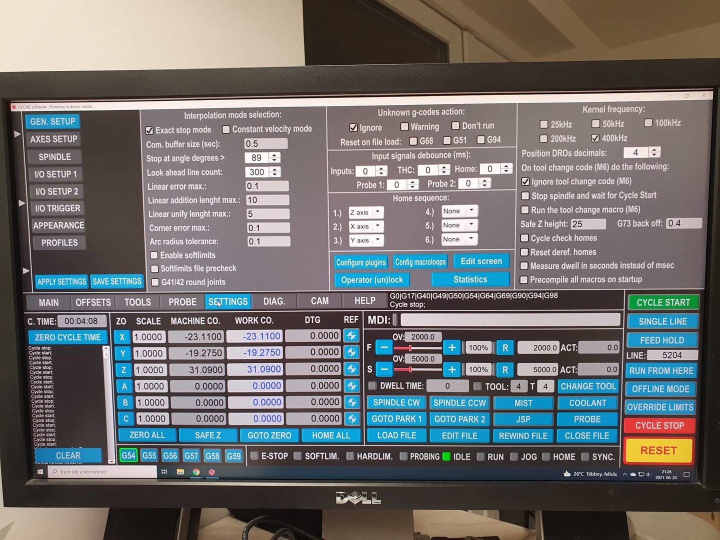

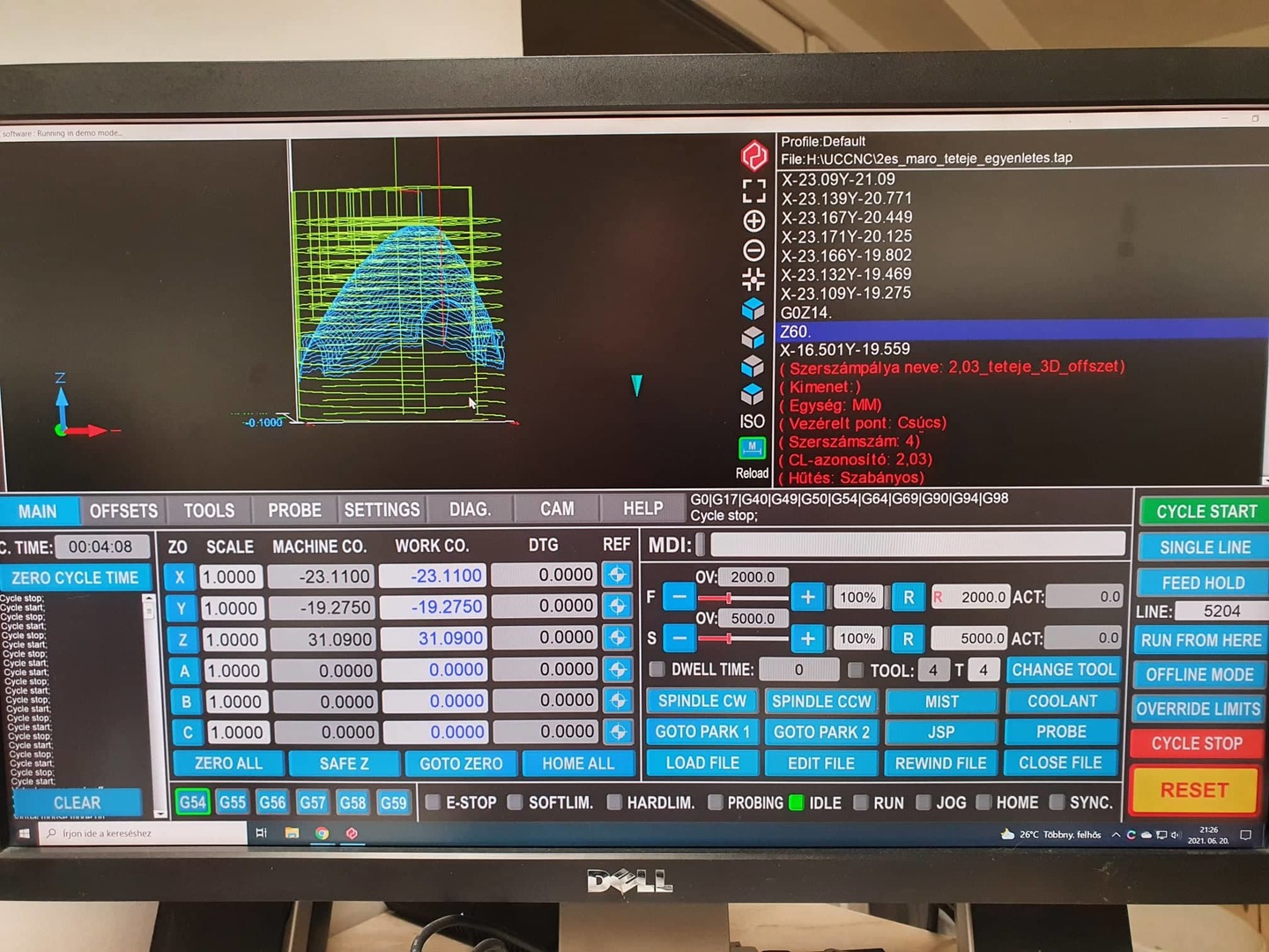

Egy kis segítséget szeretnék kérni.
Vettem két hardvert és szoftvert is, gondoltam beüzemelem az egyiket.
Legeneráltam egy marópályát beállítottam a paramétereket és lefuttattam.
Nem értem miért ilyen lassan csinálja meg a pályát.
Na, de, hogy az exakt stop módban ugyan olyan gyorsan fut le mint a borzalmas tűrésekkel beállított konstans velocity ezt végképp nem értem.
Mitől van ez a paradoxon.
A beállításokról készítettem fotókat.
Itt a program file csak kb. 5000 sort futtattam le és vizsgáltam az időt : https://drive.google.com/file/d/1huL3Kx6-dOps271dXOUxw384WzZ49fPu/view?usp=sharing
Hogyan tudnám gyorsítani a megmunkálás sebességét?
Így nagyon lassú
Szedlay Pál
Sőt próbaképpen ugyan annál az alakzatnál úgy generáltam le a pályát, hogy 5200 sor helyett 132000 sor legyen.
Fantasztikus, ez nem lassított semmit, ugyan olyan sebességgel csinálta meg ezt a pályát is, lassan. Tehát a sorok száma nem befolyásolja a megmunkálás sebességét.
Szedlay Pál

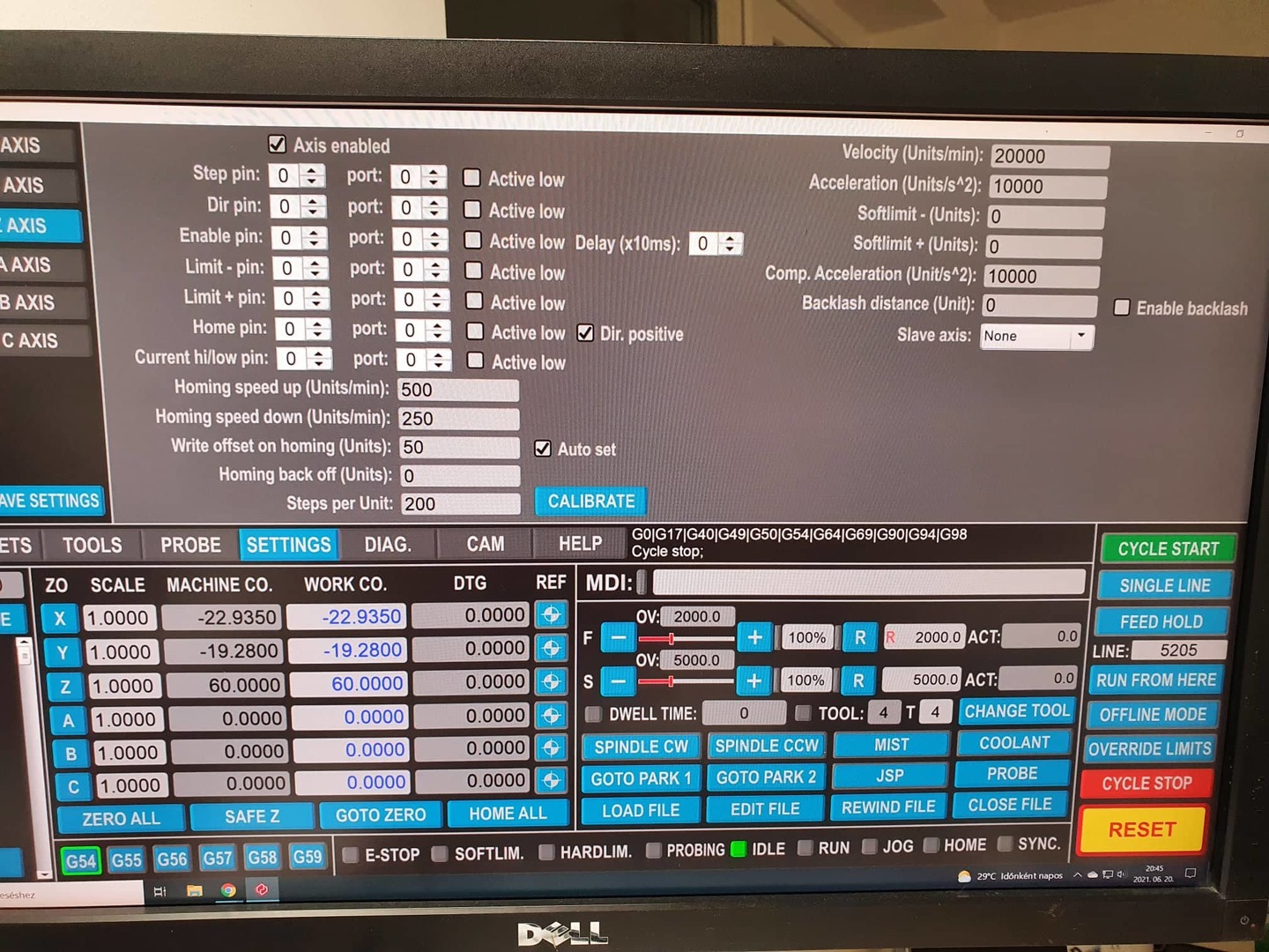

0.01unit/s2 gyorsulással is ugyan az az időeredmény mit 10.000 unit/s2, nem értem, fizikai lehetetlenség.

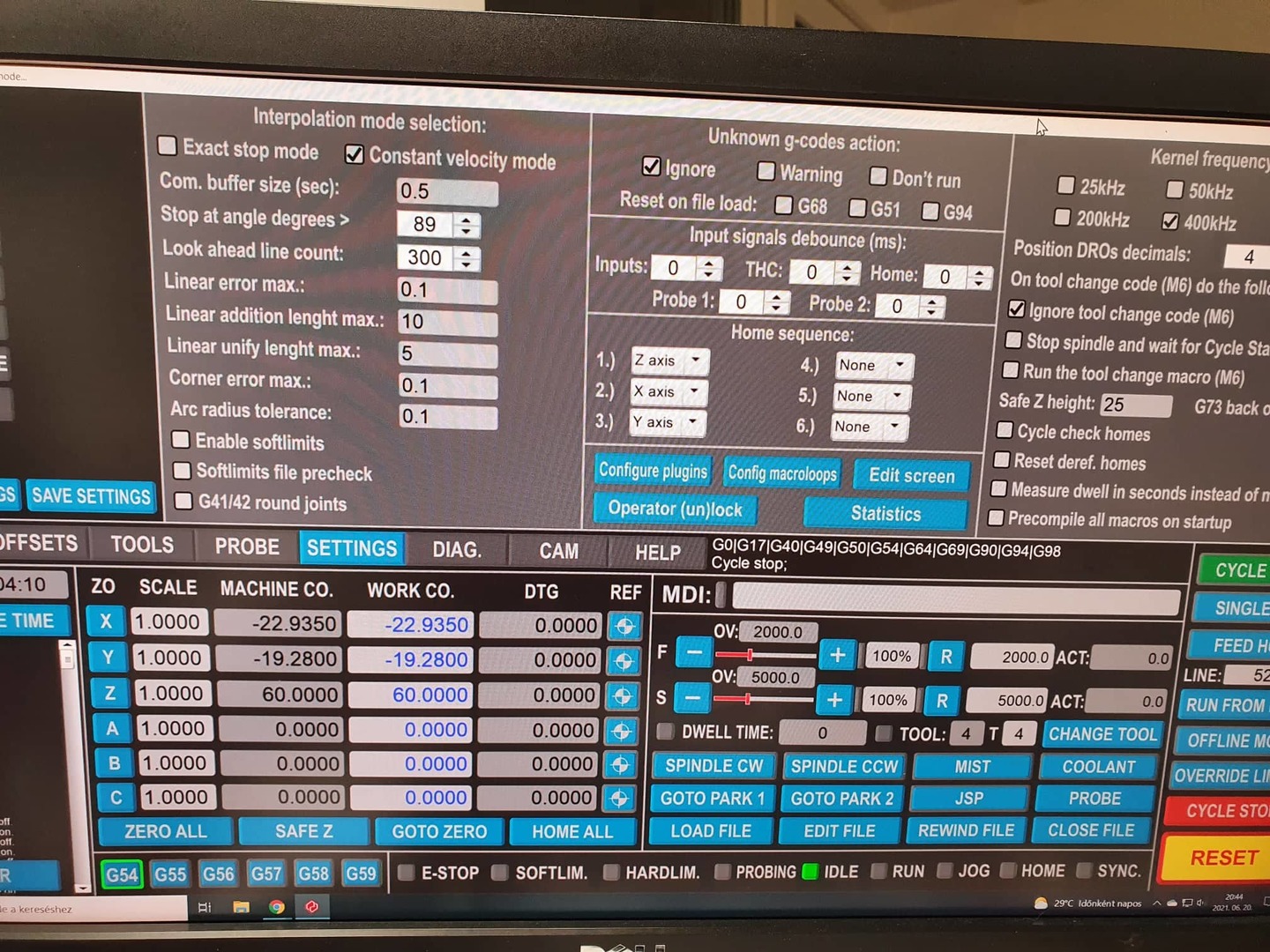

Nem tudom, hogy mi a megfejtés: vagy nem nyomtál Apply settings-et a változtatások után vagy azért nem változik, mert nincsenek step/dir kimenetek beállítva. Én egy működő profillal próbáltam és ez az eredmény:
- "Gyári" CV beállításokkal kereken 3 perc.
- Exact stop módban 7 perc 10 másodperc.
- Az utolsó képen látható CV beállításokkal 2 perc 27 másodperc.
Szedlay Pál
Nagyon köszönöm.
Ilyen a tudatlanság.
Megtévesztett, hogy nem elég az adatbevitel, hanem Enterrel meg is kell azt erősíteni, de ezzel nem aktiválódik az érték, hanem kell még plusz megerősítés.
Minden az elvárt módon működik, sőt annál egy kicsit jobban.
Mindegy hány sorban adom meg a marópályát nem függ az elkészülési idő tőle. Míg egy másik programnál ez nem így van. egyenlőe ez egy kellemes csalódás volt.
Köszönöm segítséged.

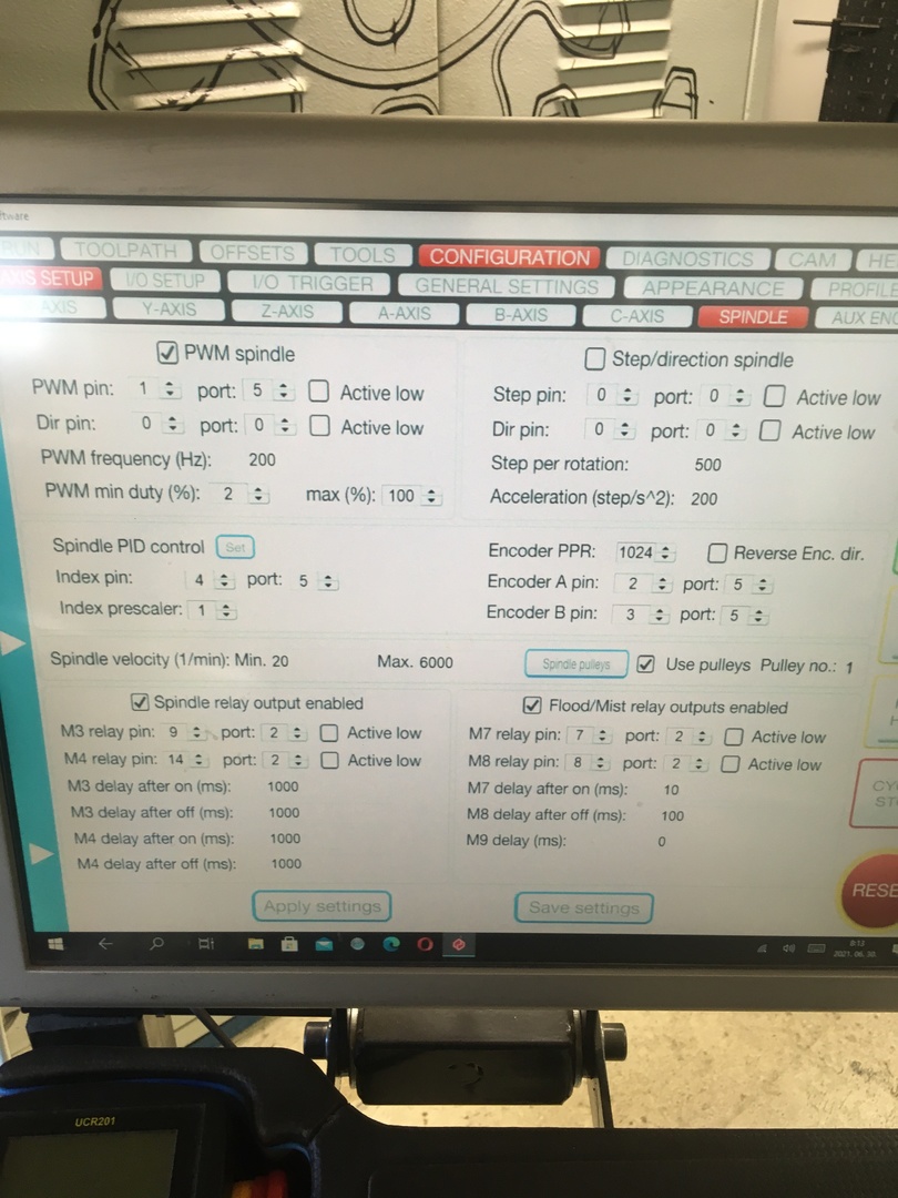

Fordulatszám beállítási problémáim vannak
Pwm-jelből 0-10v os átalakítót használok
A fordulat most már hozzávetőlegesen jó, viszont az főorsó jeladóm
A fordulatszám növelésével egyre kisebb fordulatot mutat
Mi lehet a gond?
