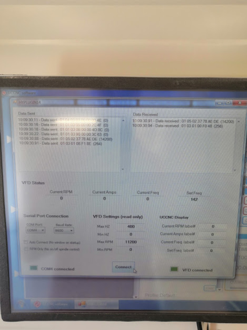

Most cserélem épp le a kínai STB4100 kínai mozgásvezérlőt uc300-ra. Már csak a főorsó behangolásával bajlódok. USB RS485 adapterrel kötöttem be a frekiváltót, kínai 2.2kw.
A probléma, hogy a főorsó pont fordítva forog. M3 és M4 is pont ellenkezőleg forog. Tud valaki ebben segíteni?

Hogy van összekötve az UC300 a frekiváltóval? A vezérlésből mennyi folyik a soros porton? Mivel hajtod a soros portot (makró vagy plugin, ha plugin, akkor melyik plugin, hogyan beállítva)? Satöbbi.

Próbálkoztam, de eddig sikertelenül :D
Az UC300 sehogy sincs összekötve a frekviáltóval. Egy ilyen USB kütyüvel van összekötve a frekviáltó a számítógéppel. RS- és RS+ helyre a frekiváltón.
(https://www.elektrobot.hu/termek.php?filename=USB_RS485_converter.html&i=1524)
Hyplugin 14-et használok.

A HyPlugin-hoz nem értek, de ha minden jó, csak a másik irányba forog, akkor a cserélj fel két vezetéket a motorhoz menőkből, ezzel megfordítod a forgásirányt.

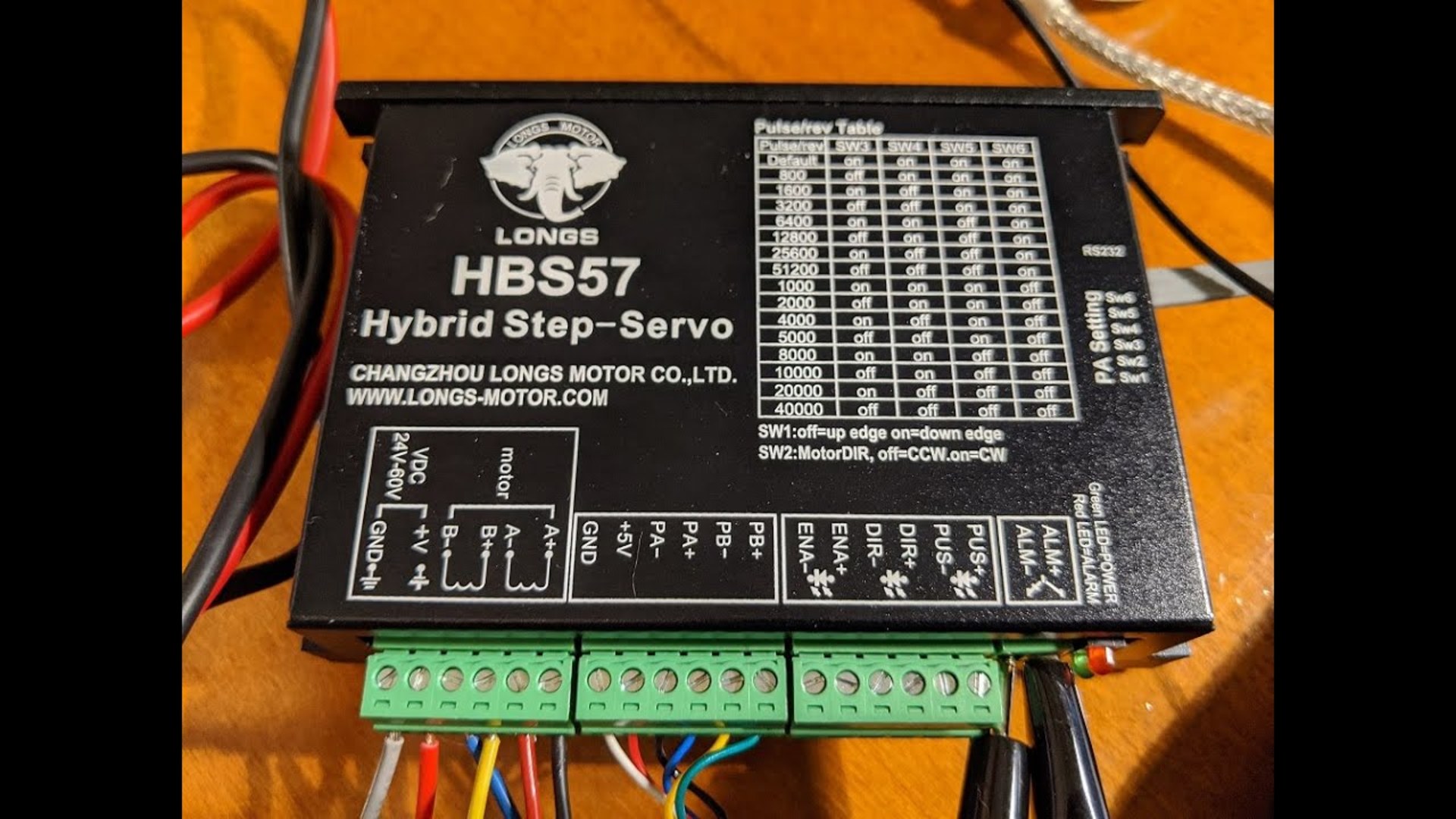

A z tengelyem bekötés után fordítva mozgott, én a az axis beálításoknál a "Dir"-nél kiválasztottam az Active low-ot, így jó irányba mozgott. Viszont most a szerszám magasság szondázásánál ha elindítom az érintő próbát akkor fordítva mozog. Lehetséges hogy itt is valami fordítva van bekötve a motornál?
HBS57 hybrid servo driver van a Z tengelynél. Nem én kötöttem be a motor részét, az már megvolt.

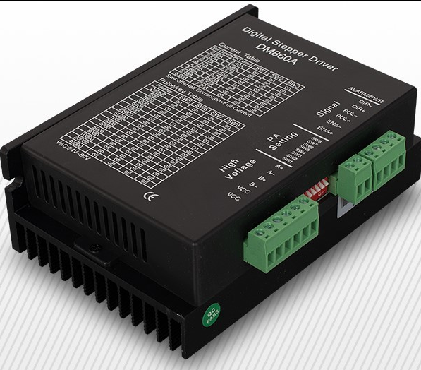

ilyen, elöző rossz kép

meglett a probléma. "P" értékét kellet átírni minuszra a probe beállításoknál.
...de egyébként ott a felirat a vezérlő dobozán: SW2 MOTORDIR

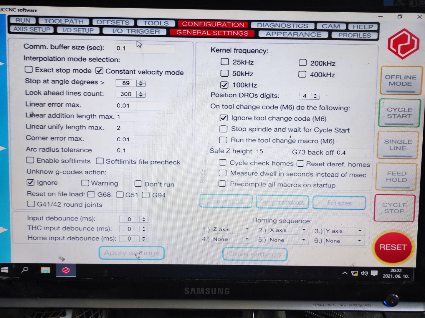

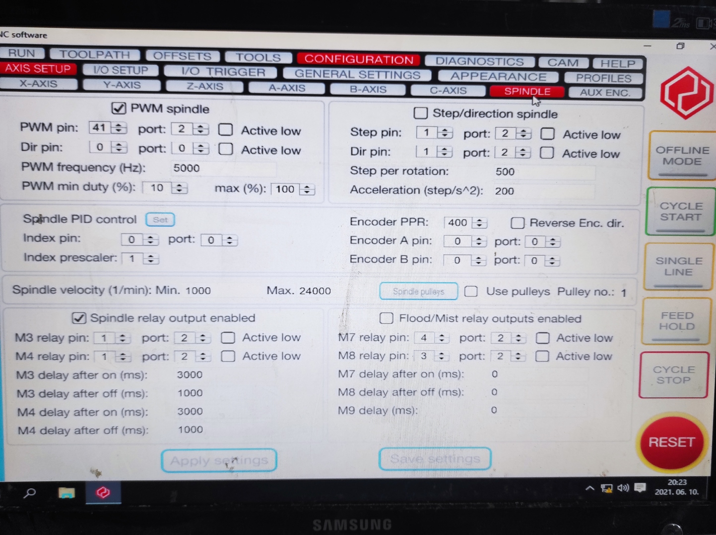

Uccnc-ben nem hajlandó a spindel 15000 forulat alatt elindulni valakinek volt hasonló problémája ?Mach 3 ban megy szépen kis fordulaton is...
Úgy indul el, ahogy beállítod, akár 1/perccel is. Neked is ugyanazt tudom írni: nulla információ alapján nem sokat lehet tanácsolni. :) Verziószám, milyen főorsó, hogy van összekötve, melyik képernyőn mit állítottál be, analóg vagy PWM, esetleg plugin stb.

Ezek alapján valamikiderül?

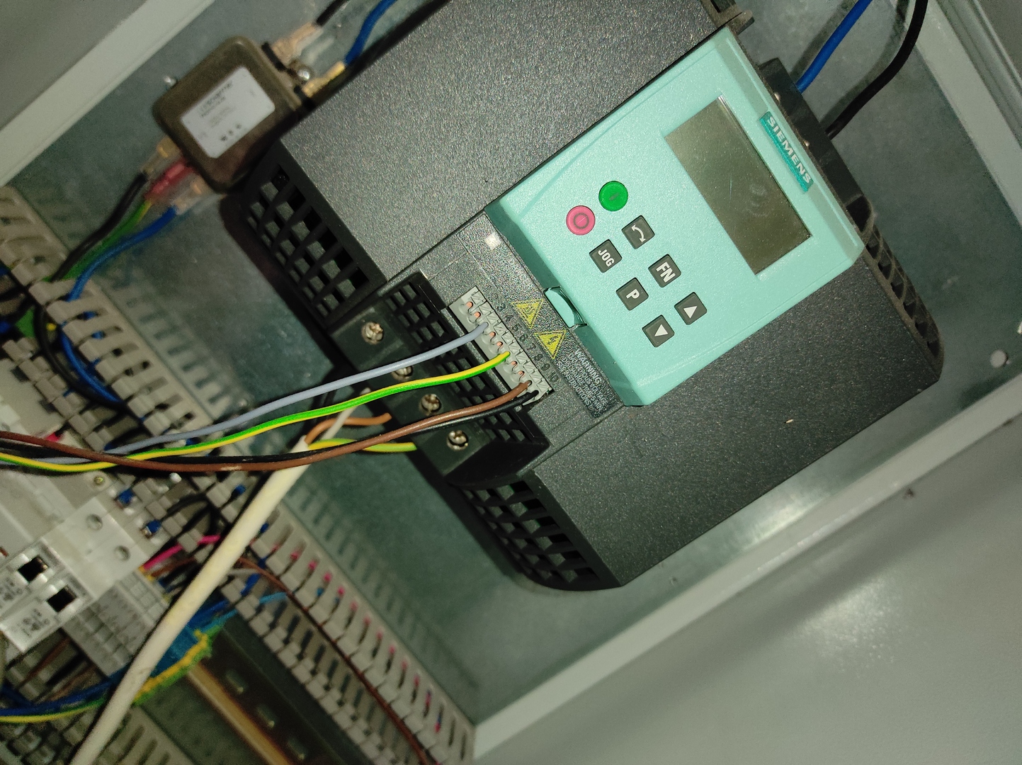

Klasszikus 2,2 kw os vízhűtéses siemens frekiváltóval
Határeset. :) Még kéne az I/O setup oldal is, meg a frekiváltó típusa. Igazából a hibajelenséget is leírhatnád bővebben, mert nem egyértelmű. 15000 a legkisebb fordulat, amin megy? 15000 a legkisebb fordulat, amin elindul, de utána lejjebb tud menni? [#nemtudom]
