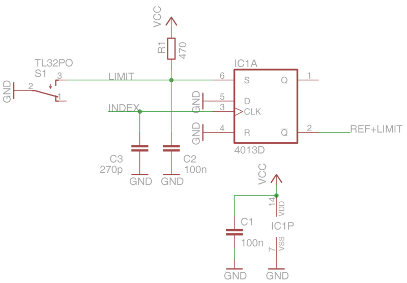

Lehet, hogy innen a fórumról származik, már nem emlékszem, de nekem ez a kedvencem. Odafelé azonnal érzékeli a limitet, lefelé viszont csak az index jelre oldja:
Én is tárolóval szoktam megoldani, igaz szervo indexjellel.
Zombi vagyok a gondolkozáshoz. [#zavart2] Van rajzod kéznél?
