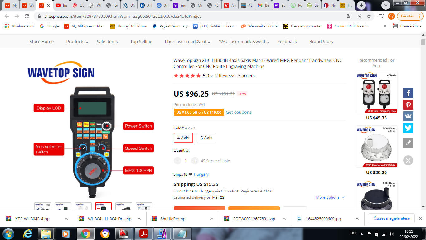

Segítséget kérnék. Van egy WHB04B kézikerekem, és nem tudom összehozni az UCCNC-vel. Egyedül egy ShuttlePro.dll fájlt találtam, amit bemásoltam a Plugin könyvtárba, de nem kommunikál. Plugint engedélyeztem. Kihagytam valamit? Youtube on van kis video, abban rendesen kommunikálnak együtt.
Ez egy vezetékes USB -s kézikerék.
Köszönöm.
A Shuttle Pro az nem WHB04, mint ahogy a képen látható LHB04 sem. Az angol fórumon találsz WHB04-hez plugin-t, ami szokott működni, de amennyire tudom, csak a WHB-vel.
hunfzwse
Köszi, megpróbálom. Egyébként Whb van a készüléken, nem LHB.
Az jó. Csak a csatolt képen LHB van, ezért gondoltam, hogy gond lehet. :)
hunfzwse
Igazad van, a hátulján meg LHB van. Persze nem is jó. Azért köszi. Akkor most eszerint kuka...
