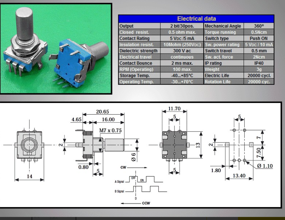

Ha van két szabad bemeneted akkor nem potival hanem forgó kapcsolóval ua. megoldható mint billentyűn.
Nem lehetetlen, csak nem az UC100 fogja csinálni. Fillérekért veszel egy USB-s Arduinot és onnan már sima ügy. Ha csicsázni akarod, akkor kezelheted Modbus-on keresztül is, de akár közvetlenül, soros portként is. Ha már úgyis van egy csomó lába, akkor tehetsz még rá kapcsolókat, visszajelzőket is.

Két bemenetem van még szerintem.
És ezt hogyan kell bekonfigolni?
Vagy mit hova kell kötni?
Ez nem müködik csak első gondolat volt [#zavart2]
Modbus a megoldás.

Fel le gobbal működik mint a billentyűn ha nem akarsz több cullongot.

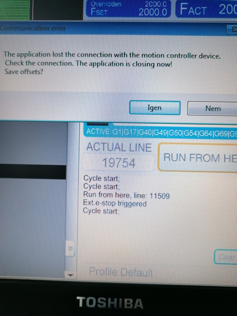

Erre a gondra nem lehetne rákérdezni a Balázsktól, hogy hogyan lehetne ezt megszüntetni. Kb 2m hosszú usb kábel kell a laptop meg a gép között. Egy relief marásnál elég rossz, ha így megáll. Most mióta van ref kapcsolóm, azóta kicsit jobb a helyzet.
