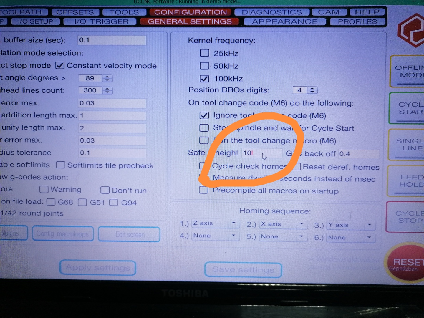

Uccncnél, ha rá szeretnék keresni egy adott mondatra, z biztonsági magasságnál hogyan lehet átírni a Z25 értéket?
Valamiért nálam nem működik. Nem engedi átírni pedig kurzor villog, tötölni se lehet.
Nem értem a kérdést. Mit szeretnél hol átírni, hogy mi történjen? Hol nem enged módosítani? Leginkább: mi a cél?
2dbfy8y
Rákerestem adott mondatra. Nyomtam neki ciklus startot. Kiírja az elötte lévő koordinátát, rá is megy de a Z minden áron fel akar menni Z25 re. Nekem anyag felett max 10re emelkedhetne fel. 25el már végállásra fut. De nem engedi átírni valamiért.
2dbfy8y
Közben rátaláltam, itt lehet átírni.
2dbfy8y
Tökéletes.
Csak meglepődtem, hogy ami felugrik párbeszéd ablak, ott nem engedi átírni, ott csak az előtolás értéke írható át.
