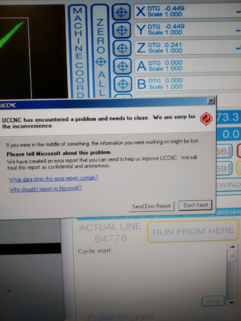

Az alábbi hiba mit takarhat?
Naponta 8-10 órákat megy a marás és ma egyszer csak leállt az alábbi hibával.
Na, ebből aztán semmit nem tudsz meg. :(
No jó, de legalább annyit jó lenne tudni, hogy az UCCNC-nek van a WIN-el baja vagy fordítva?
A hiba riport segített volna?
Semmit. Pont annyi információt tartalmaz, amennyit látsz. Az XP-ből ítélve a gép sem lehet túl fiatal, bármi is lehet: a legvalószínűbb a memória hiba vagy videó hiba. Azért az általában elmondható, hogy ha az UCCNC fut valamilyen hibára, akkor .Net-es hibaüzenetet kapsz. Ez, hogy csak simán összerogyott, inkább géphibára utal.
Értem köszi!
3 egyforma HPxxxx vas van 3 különböző marógépen.
Ez utóbbi 1 hete lett beüzemelve.
Mivel a másik két gép stabil évek óta, így erre is ez került.
Újraindítás után végigdolgozta a mai délutánt.
Lehetett az bármi környezeti zaj is. [#nemtudom]

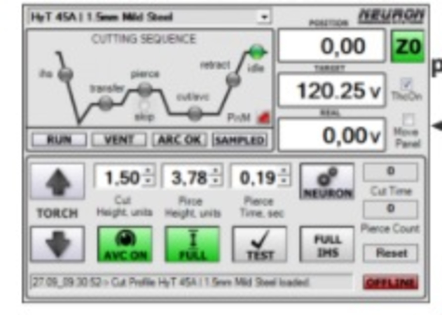

j3cx5jtk6
Kérdezném, hogy a képen látható screenset az megvásárolós vagy van kulon plazmás screen uccnc-hez?
Külön eszköz kell a THC hez? ez a neuron THC képes csak erre? Vagy ne gondoljam ezt annyira túl, jo nekem ez a proma?
Igazaból az tetszene, hogy ha beállítom úgy mint a fóorsót- S1750 az valamilyen analog érték és azzal megy a plazmavágó?
Ebben ki tudna segíteni?![#zavart2]
