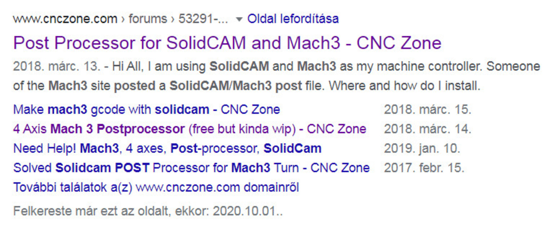

A cnczone_forumon Tele ,,Mach3,, postprocesorral SolidCam.
xs55942m6

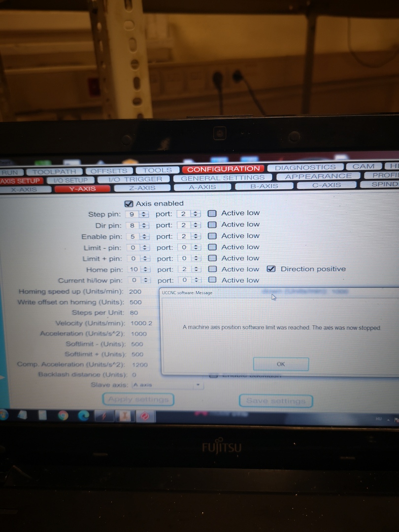

szervusztok!
Lehomoltattam a gépet, beállítottam a limiteket. de beadja folyton ezt a hibát ha + irányba akarok menni. az X tengely jó de az Y, Z nem akarja adni magát. ( a gép nullán áll csak azért van +-500-on a softlimit, hogy mozduljon már meg)
Laci11
Ha a Softlimt + és Softlimit -  is 500, homoláskor a home pozícióba szintén 500 -at írsz be, akkor jogos, hogy nem mozdul. Softlimit -  legyen modjuk 0, ha a tengelyed 500 mm elmozdulást tud, és a + végén van a Home kapcsoló.

Találtam egyet, felinstalláltam. Ránézésre ok a kód.
Majd még élesben kell kipróbálni.
