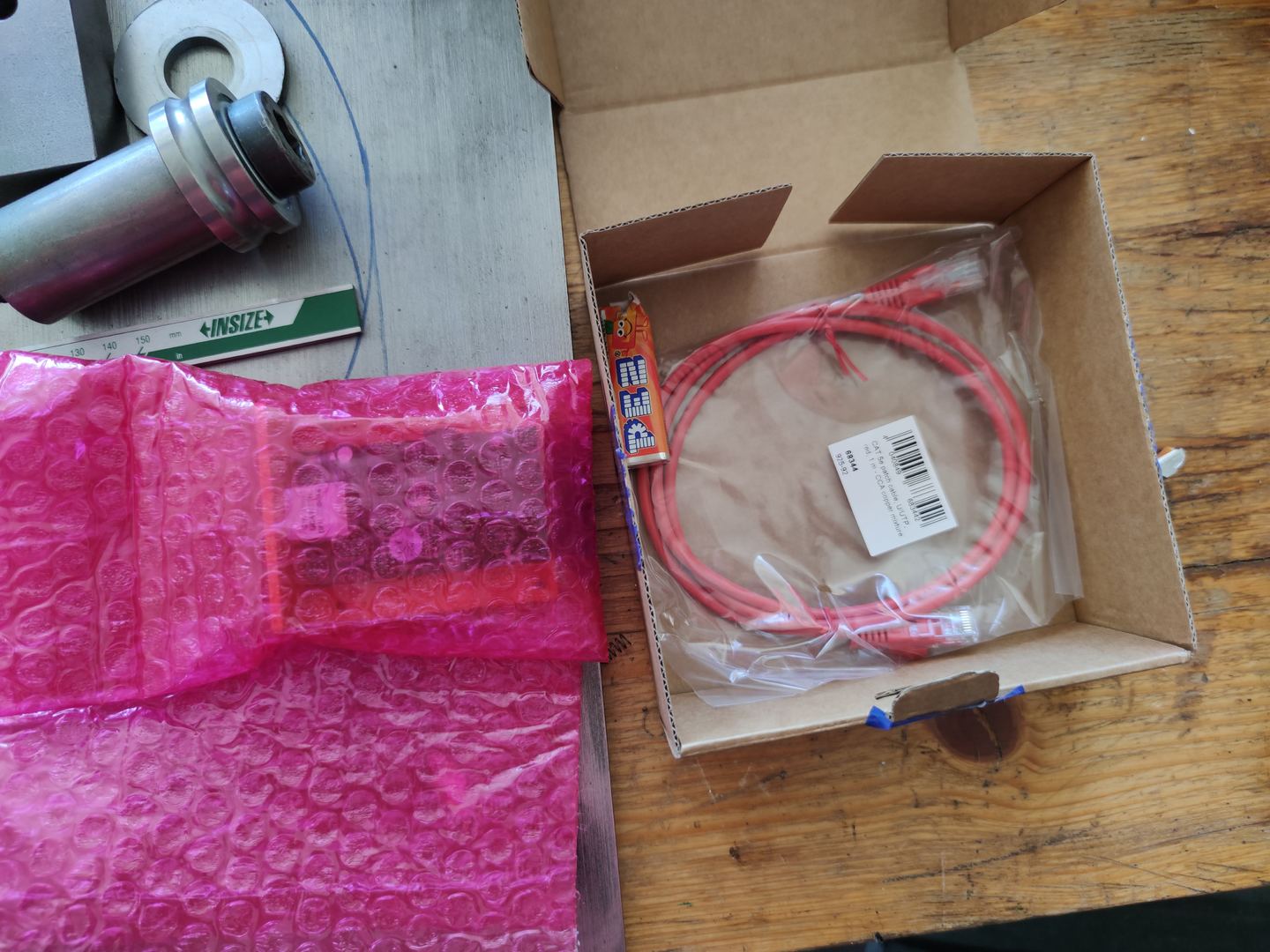

j3cx5jtk6
Nem kèrdès vagy kèrès de ez annyira made my day
j3cx5jtk6
Telórol irtam sok minden lemaradt...
Szóval hálás köszönet a segítségért és a gesztusért is[#taps]
Többek között a kép is lemaradt-- de rég ettem PEZ-t :D[#taps][#taps][#taps]
