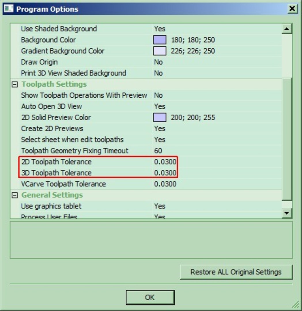

Próbáld ezzel a posztprocesszorral:
https://cnctar.hobbycnc.hu/UCCNC/Vectric_Post/UCCNC_ATC_MM.pp
A pályák tűrését az opcióknál állíthatod.

posztprocesszort kipróbáltam többet is, a Mach3 arcs-ot is. másképp generálja a g-kódot de akkor is lapkás lesz sajnos
keresek beállítást, hátha
