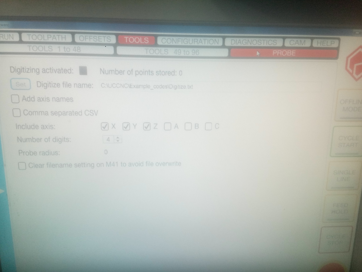

Probe kérdés. A plazma screen alatt nincs probe fül, vagyis van de az a digitize menüjét tartalmazza. Egyedül csak az M31 be nyúltam bele. Hw. AXBB-E , SW 1.2111
Ha engedélyezem a probe plugint akkor sincs.
Nem derült ki, hogy mi a kérdés, de tényleg így van, a plazmába nem raktuk bele, mert nem láttuk értelmét. (Az 1.2112-ben megjelent új képernyőkészletben pont fordítva van: a normálból lett plazma, így ott már a plazmás képernyő is tartalmazza a probe-ot, mert nem szedtük ki belőle.)

Csak az lett volna miért nincs benne? A digitize oda értelmetlennek tűnik, de helyet nem foglal. Szóval a probe jó dolog a plazmához egy sorozatvágásos feladatra.
Ám magába a plazma screenbe "halandó" ha úgy van vissza tudja "pakolni" ?

Mindkét plazma képernyő a maróstól származik (amiben a származáskor már benne volt a digitize oldal). Amikor a régi fajta plazma képernyő készült, akkor még halovány elképzelés sem volt a probe képernyő. Évekkel később, amikor megcsináltam, akkor abban maradtunk Balázsékkal, hogy plazmával nem fog senki méregetni. Nem is kereste senki az elmúlt másfél évben, mióta megjelent a probe képernyő. Az új képernyő már eleve a probe-bal együtt készült, így az ebből származtatott plazma képernyőben is benne van, mert külön nem szedtük ki. Egyébként bárki bele tudja pakolni, akinek rengeteg szabadideje van, mert nem egy ötperces feladat, bátran számolj több nappal.
